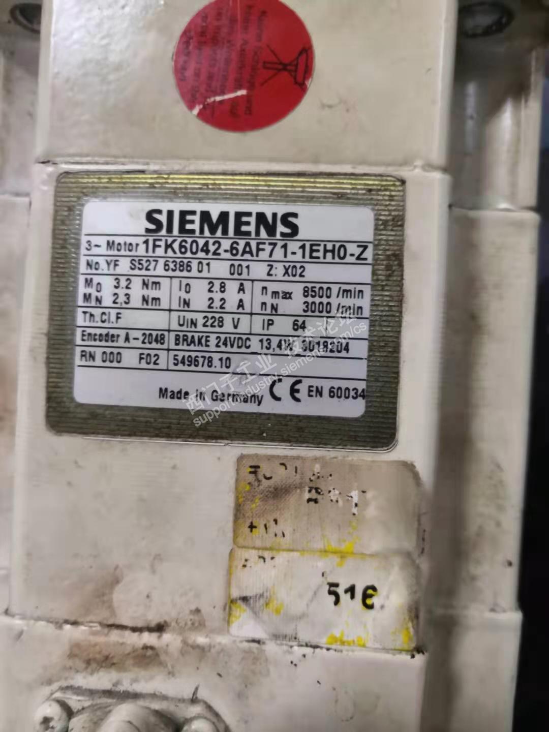

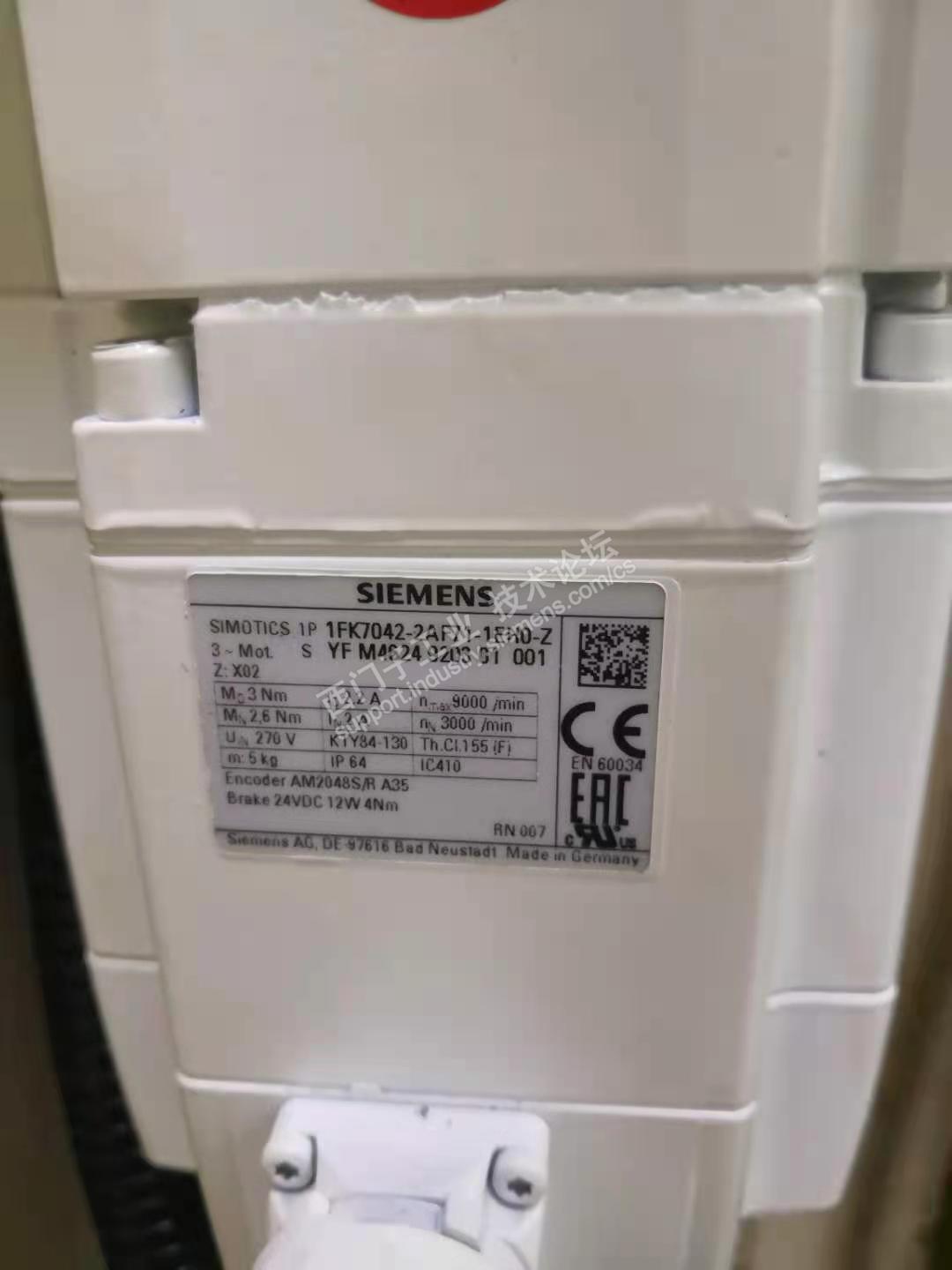

西门子的1FK6042-6AF71-1EH0-Z电机更换新电机1FK7042-2AF71-1EH0-Z(官方说可以完全替代)后,无法动作,报警A034和F015 堵转,我用的是70系列的变频器,电机的静态辨识也做了,电机有细微的参数差别也改了(新电机的额定电流,小了0.2),通电后刹车也有放开,电机的绝缘和三相阻值测了也是正常的,编码器用手盘动的时候位置数值也是对的,旧的电机换回去后是正常的。编码器是海德汉的EQN 1325 绝对值编码器。搞了一天都没找到原因,只能换原电机回去用。原电机是转子轴位置有点偏了,导致刹车有点过紧,有时候会有点卡,所以才买新电机更换。
