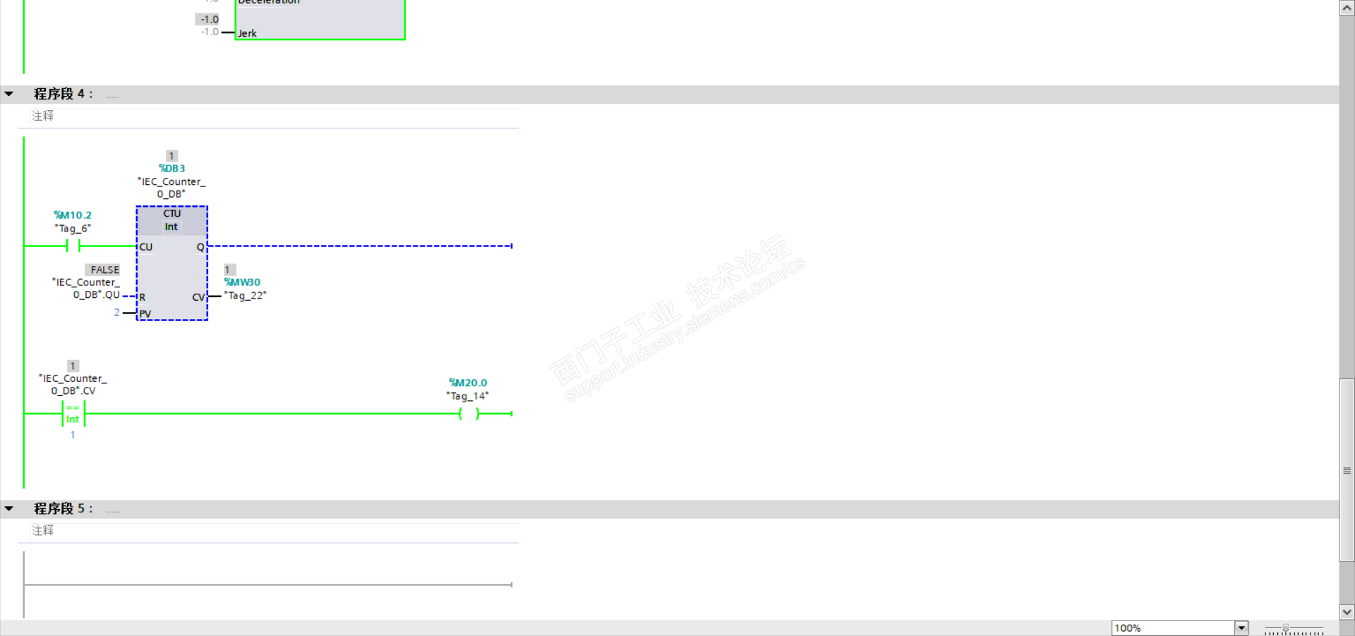

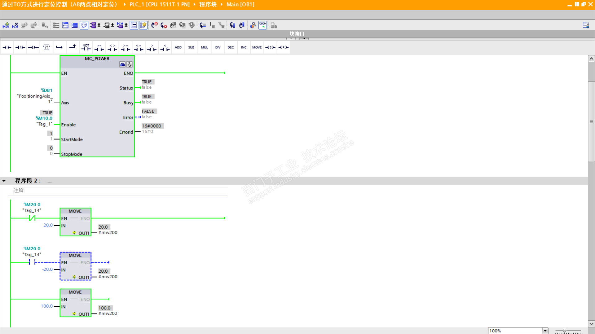

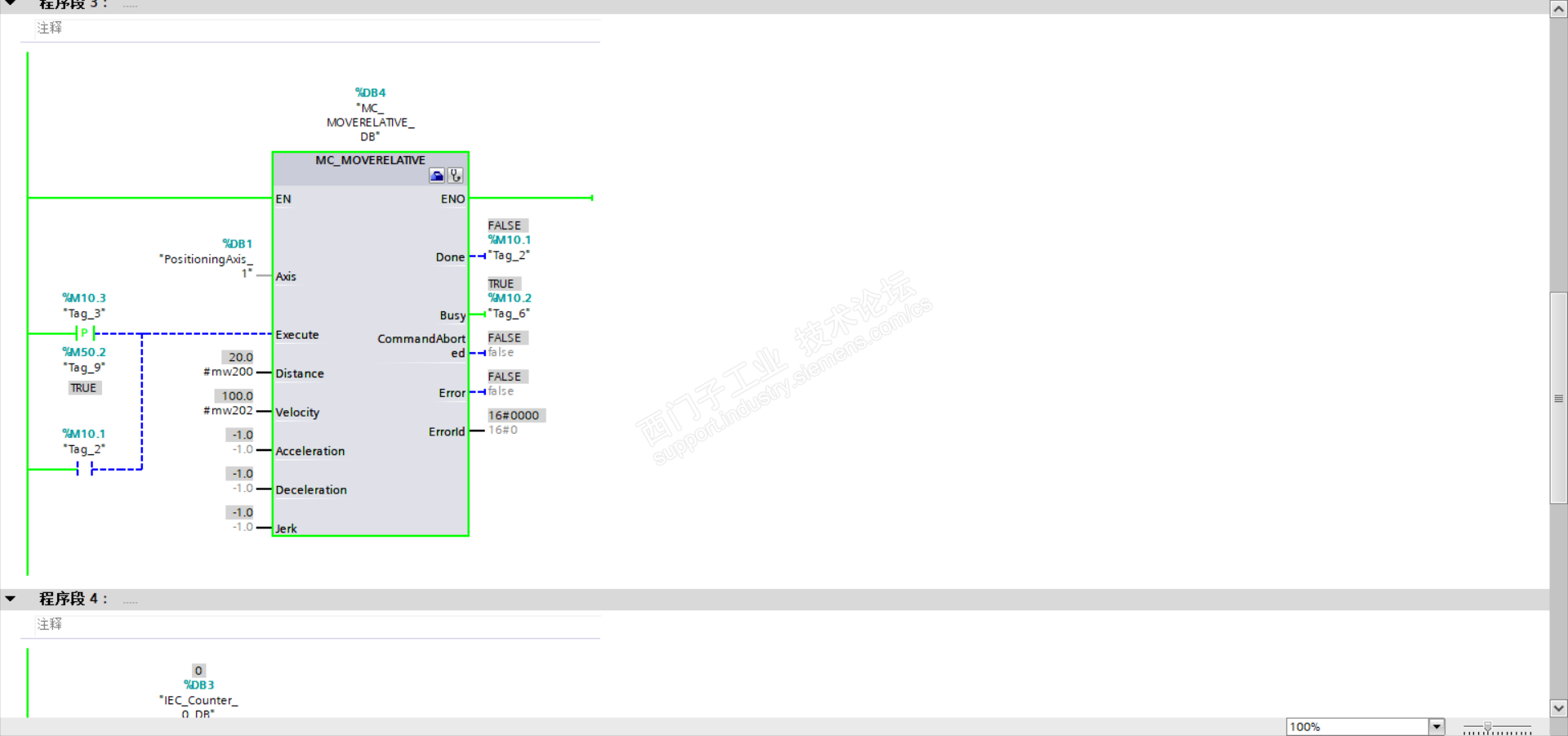

       谢谢大家。
        已找到解决方法。
        下面是方法,可以参考。
