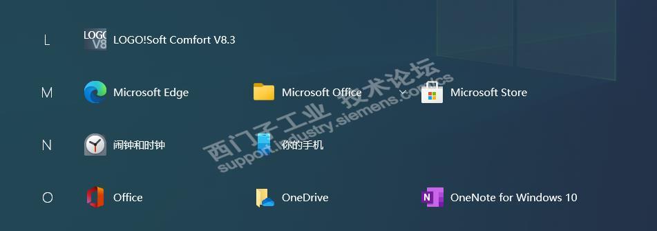

办公室的几台Windows10专业版电脑(64位、32位都有)都用V8.3升级包顺利安装,但家里Windows10家庭版的总不行,后来发现原因是家里的电脑只有一个磁盘分区。安装时,V8.3升级包不能放在C盘(包括桌面),也不能放在U盘,只能放在其他的磁盘里。最终将V8.3升级包刻成光盘,从光驱安装成功。
