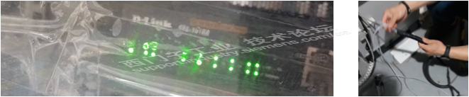

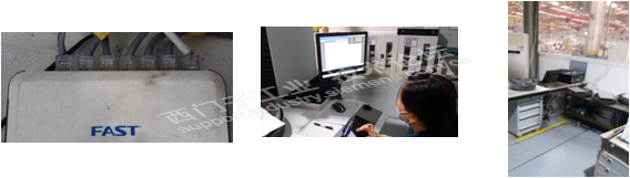

1)现有设备网络清晰标识。
2)备用线路铺设,应急预案给定。

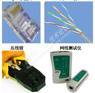

3)测试网线及测试仪器备齐。

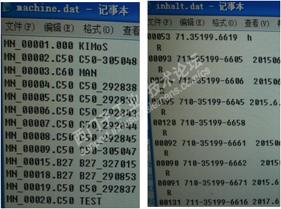

①设备密匙输入
②多操作系统要兼容
③各自共享路径设定
Win7版P65的路径设定:本地存储路径“C:\DATABASE” 改为远程服务器存储路径“Y:\”
经KOMET右上角扳手按钮,进入设定项[Options]新增KIMos databases的远程服务器存储路径“Y:\”
WinXP版P65的路径设定:“C:\DATABASE”改为远程服务器存储路径“Y:\”
C盘根目录下KOMET文件夹内KOMET.INI初始文件,本地存储路径“C:\DATABASE\” 改为远程服务器存储路径“Y:\”
B27路径设定:经鼠标点选Tools下拉菜单的Map Network Drive,设定映射网络驱动器I,文件夹为远程服务器存储路径“\\Evoc\C”,勾选“登陆时重新连接”。
C50的路径设定:[选项]下拉菜单→[数据库]对话框→设定名称为LAN1→目录为\\Evoc\c\DATABASE,按键[应用]、[测试]和[确定] 。P65测量C50产品后远程反调→COP32侧经[文件]下拉菜单→[载入修正数据]对话框→点击[新建修正数据]栏内→黑色按钮“网络1” 变灰色→修正完。
