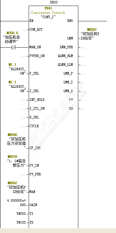

1、优化PID调节参数。PID调节(PID regulating)经典控制理论中控制系统的一种基本调节方式。这一控制量的表达式为
其中KP为比例系数,Ti为积分系数,Td为微分系数。减小KP系数 ,这样能减少被控量振荡,提高闭环系统稳定。增大积分系数Ti,为了减慢消除静差的过程,减小超调,提高系统稳定性。

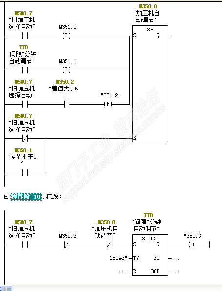

2、单靠PID自动调节难以达到快速稳定压力,现增加PID调节块手动调节及手动、自动切换程序。程序如下图:
正常情况下每间隔3分钟PID自动调节一次,PID自动调节时:当设定值压力与实际压力值相差小于1时自动调节结束,PID调节功能块切为手动模式,变频器频率给定值锁定切换PID手动调节前的自动调节频率。PID调节块切换为手动计时器开始计时,3分钟后自动切换为PID自动调节调。PID调节块手动状态时:如果实际压力值与设定压力差值大于6,则强制切换为PID自动调节。这样的控制模式能快速达到压力调节平衡,保证煤气加压机后压力稳定,保证生产顺利进行,同时避免了设备频繁加减速的伤害。优化后煤气加压机电流及煤气压力如下图:
