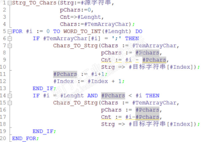

S7小型PLC关于字符截取的SCL语句操作,如下图示意:
