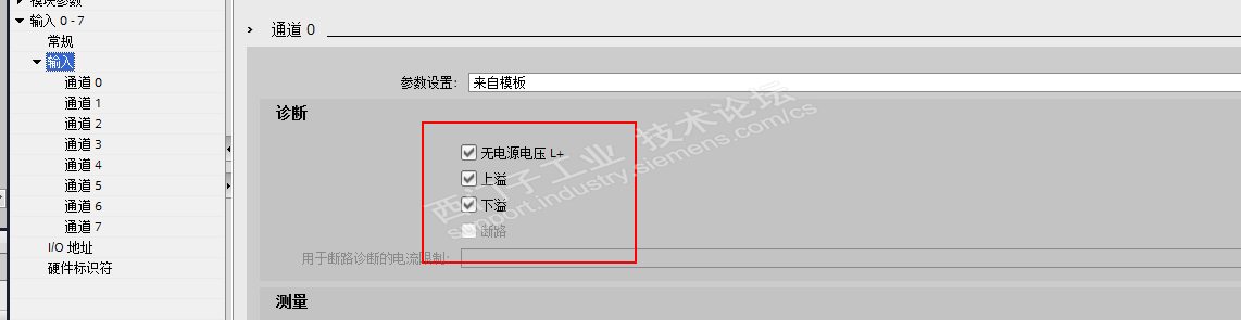

以前用300 400PLC做的时候,Profibus DP从站,从站丢失。
由于程序中使用了大量的读写这个从站模拟量的地址,此时CPU会不断的调用OB121,
造成了CPU扫描周期的极速增加,有时候甚至会超过看门狗的时间。
同样的事情发生在1500 PLC上,也是一样的道理吗?
怎么通过1500的诊断存储区来看的话,怎么感觉调用读写次数好像比300少多了?
是不是1500 对这种情况进行了优化?
另外好像问一下,现在在模拟量模块,我都会将诊断选型选上。
如果此时有个传感器没接的话,激活了诊断。此时cpu会一直调用诊断吗?这种情况对扫描周期影响又有多大呢?
