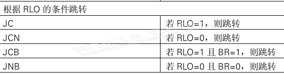

以下是引用zhangli0在2020-12-21 09:10:56的发言 >3楼
这个你可以直接看看帮助
a m0.0
jcn m1//满足条件执行赋值否则跳转到标识m1处
 L     0
 T     MW    2
 T     MW     4
m1:nop 0//空操作
谢谢。请问JCN和JNB区别怎么理解
