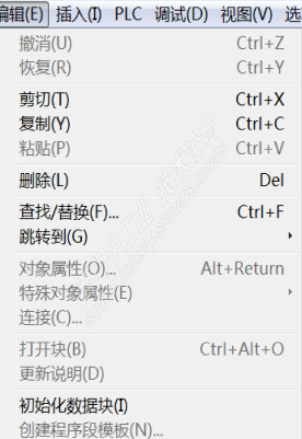

回复:关于DB块的初始值和实际值
TIA很慢
    454
    10
注册时间:2020-03-22
发布于 2020-12-24 14:42:33
6楼
以下是引用2v在2020-12-24 12:43:51的发言 >1楼:需要执行块初始化操作才行
初始化数据块:相当于把实际值设置为初始值,然后下载才生效。
感觉这样设计是多个相同的DB块使用相同的初始值,运行时使用不同的实际值,这个比较有用。
但这个实际值跟运行的实际值是两回事,应该叫配方值或者设定值比较合适。
