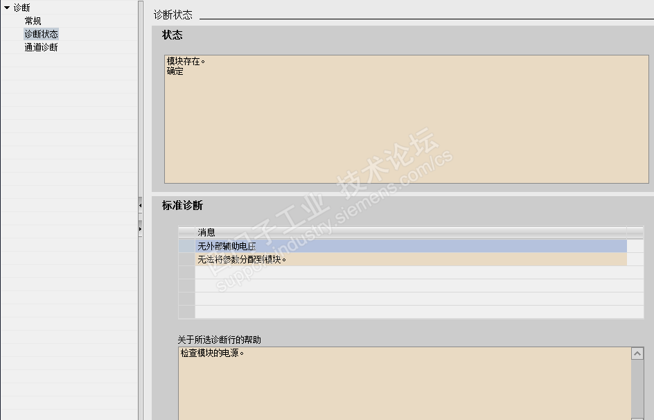

        前天调试遇到了3个AO4模块(6ES7 332-5HD01-0AB0)显示红灯故障,诊断消息里显示如下:
        但是模块供电测量是正常的,参数配置也正确。为了解决问题我在论坛和找答案中都发文求助了,得到的建议都是检查接线是否正确,检查参数是否正确之类。后来在百度浏览的时候发现有人询问300模块内部贴片保险的位置和型号,然后突然灵机一动,是不是这个模块的贴片保险烧掉了,造成外部供电检测不到?然后我赶紧把模块打开,找到一个标注OMF125 1A的贴片元件,查询相关资料后确定是一个1A的贴片保险丝,用万用表测量两端是开路的,肯定是烧掉了。
        由于没有合适的元件更换,我索性找了一段细铜丝绑在贴片保险两端,安装测试故障消失,模块功能一切正常。虽然不是长久之计,但是这次调试应急够用了。
        后来我用电烙铁把铜丝焊住,并把前面的部分切断,让单股铜丝连接保险两端就按装到现场使用了。对于保险烧坏的原因不太明白,因为调试过程中带电插拔过前连接器,也拆装过输出线,不知是什么原因烧掉的。个人觉得这个保险丝应该做成自恢复的或者是可更换的,如果因为一个保险丝烧掉就扔掉一个AO模块就太可惜了。其他类型的模块也有这种贴片保险,如果以后遇到类似问题可以自行更换或者临时焊接应急。
