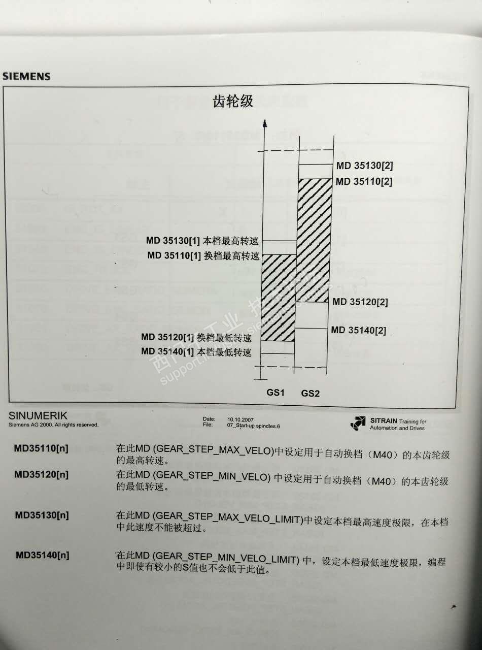

主要修改35100,35110,35120,35130,35200,可以参照下面的文档,但是,要把二档速度 调低,意味着电机工作时转速较低。注意一下电机的工作速度和传动比,不要长时间让电机在转速下限工作。
N35100 $MA_SPIND_VELO_LIMIT[AX5]=1000
N35110 $MA_GEAR_STEP_MAX_VELO[0,AX5]=160>105
N35120 $MA_GEAR_STEP_MIN_VELO[0,AX5]=5
N35130 $MA_GEAR_STEP_MAX_VELO_LIMIT[0,AX5]=170>115
N36200 $MA_AX_VELO_LIMIT[0,AX5]=180>130
