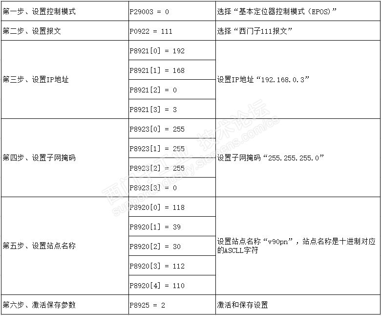

         刚开始没有Mini USB数据线,所以只能通过V90PN BOP面板设置V90PN参数!
设置参数如下图:

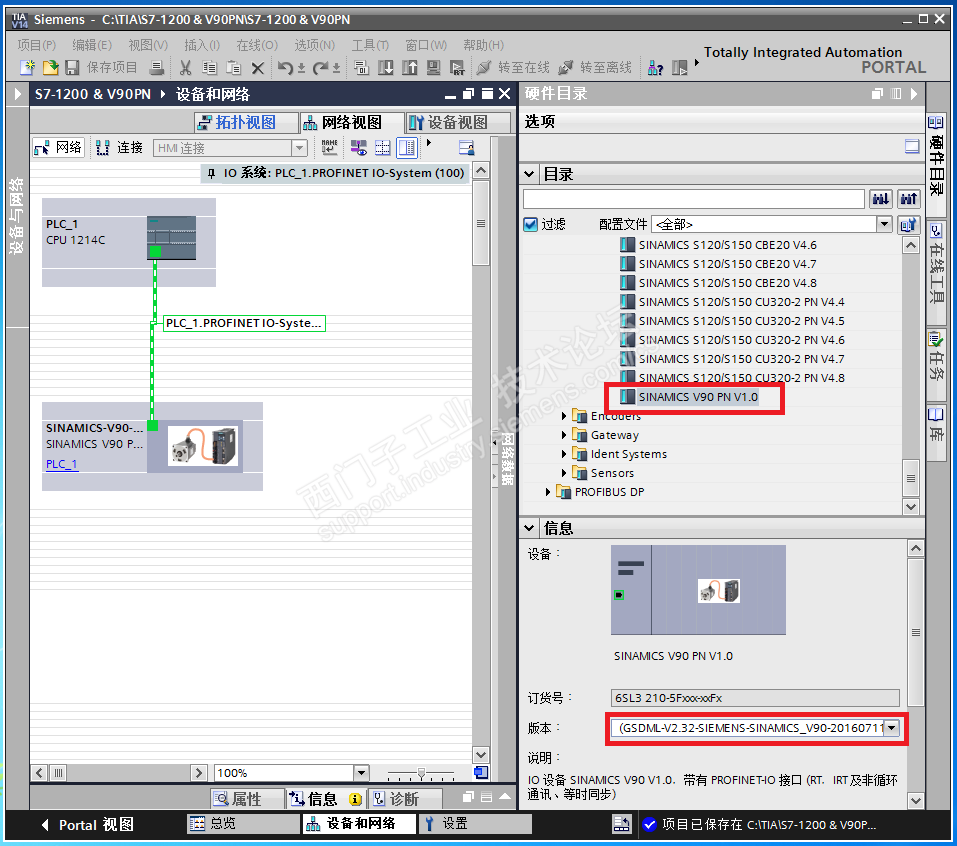

    第一步、网络视图中添加V90PN GSD文件!GSD文件版本需要和V90PN驱动器固件版本匹配,V90PN驱动器的固件版本号通过查看r0964[2]参数。官网提供了V1.04、V1.03、V1.02三个版本的GSD文件,最好三个版本都下载安装!

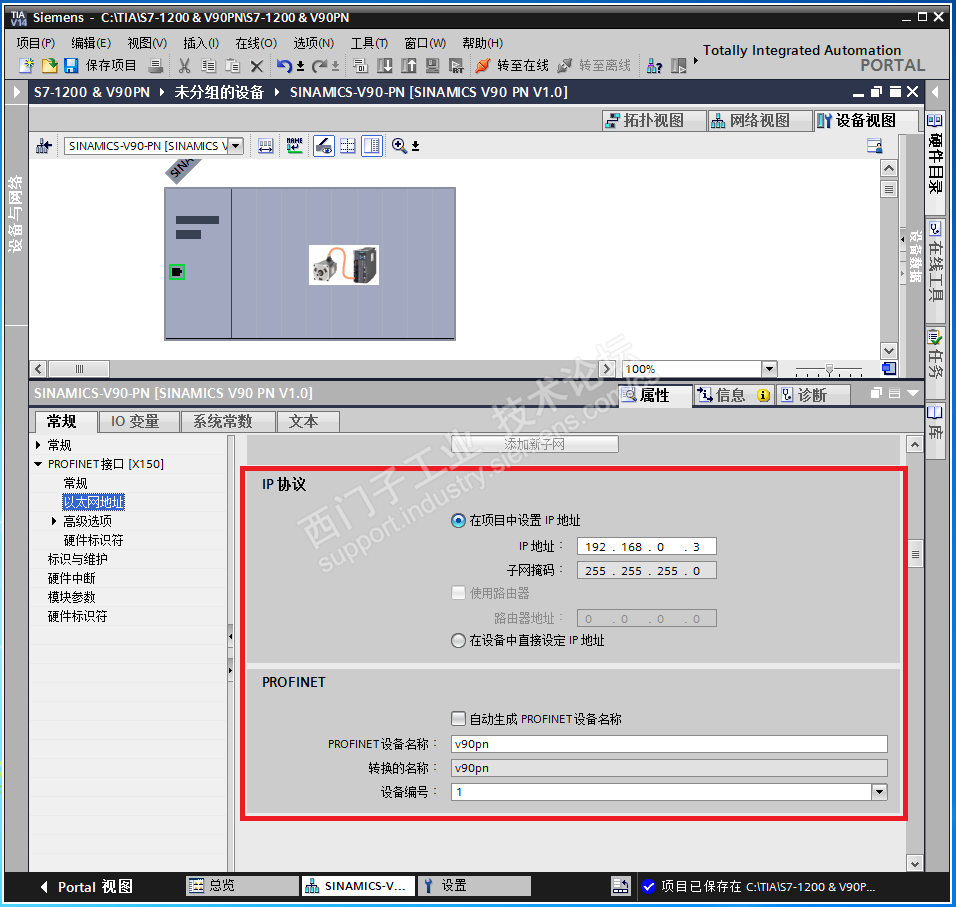

    第二步、设置GSD文件的IP地址、站点名称!IP地址、子网掩码、站点名称和驱动器设置一致!

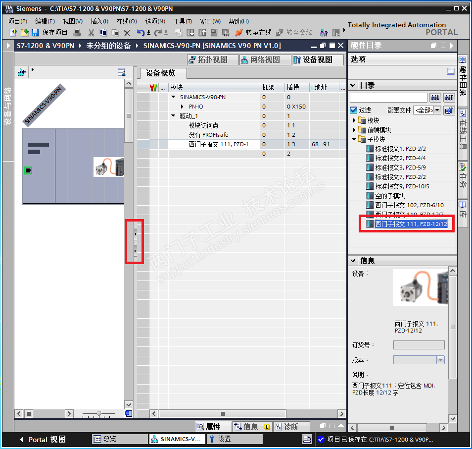

    第三步、添加“西门子111报文”!

       刚开始调试的时候卡在了站点名称这一参数,手册上只说明了P8920是设置站点名称参数,没有具体说明值的含义!最后吐槽一下V90PN调试接口,跑了好几家手机修理店都没买到Mini USB数据线最后只能在网上买了一根!
