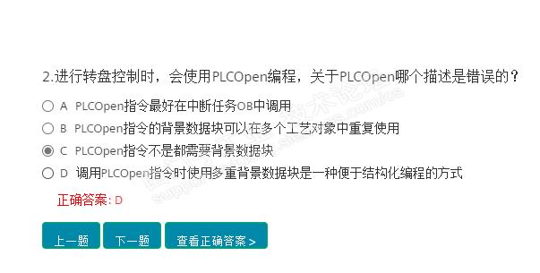

老师,4为什么是错的呀。调用哪些指令的时候不是使用的是多重背景吗?
还有3为啥错的呀。调用指令的时候不是都需要一个背景数据块吗?

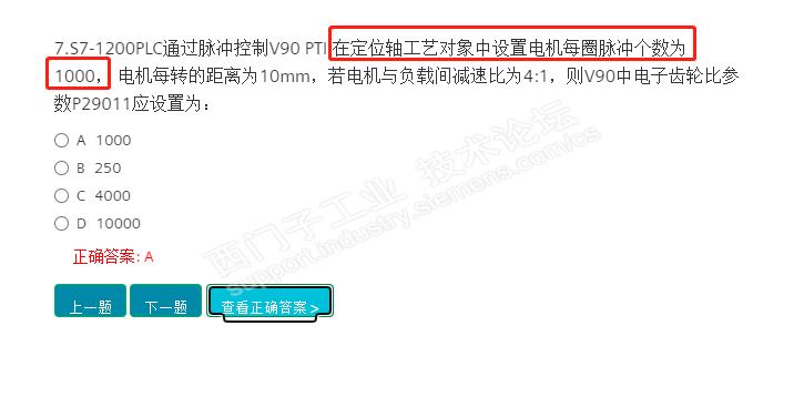

老师这题是不是就看我圈中的那个就行了。比如图中圈中的值变为了4000,那么就选C是吗
那还有一个问题,课程中在设置电子齿轮比的时候说到增量式编码器旋转1圈是10000个脉冲,所以电子齿轮比=10000 [ p29012[0] ]/3600 [ p29013]。那个10000这个值可以改吗?是固定的吗?

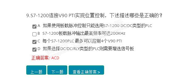

老师这个板载脉冲控制是什么,板载是啥...
B错的是因为脉冲输出最高只能100KHz是吗,但是HSC 可以达到200KHz
C可以控制PTI的数量就是 PLC组态里面可以组态PTO的数量是吗?
D这个选项我不理解。信号版是什么。

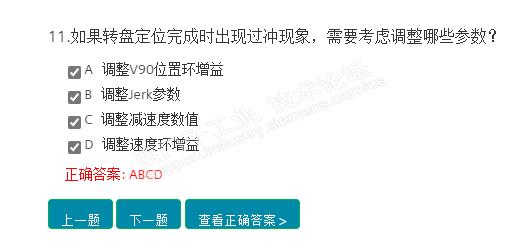

老师Jerk参数是什么。
