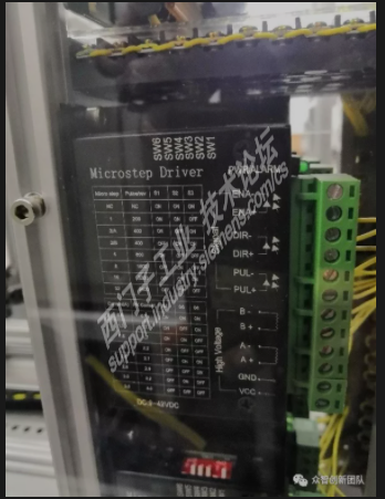

PLC无法对步进电机进行直接驱动,需要通过步进电机驱动器进行完成。它是将电脉冲信号转化为角位移的执行机构。当步进驱动器接收到一个脉冲信号,它就驱动步进电机按设定的方向旋转一个固定的角度(即“步距角”)。步进电机驱动器如图1所示。
图1  步进电机驱动器
驱动器上的ENA为脱机信号(可不接);DIR为方向信号;PUL为脉冲信号,需要接到PLC的高速脉冲输出端口上。

驱动器还需要对一些参数进行设置,这里以TB6600步进电机驱动器为例,通过该驱动器上的6个DIP开关进行参数设置,S1~S3用于选择8档细分控制,通过S4~S6进行电流控制。细分数即步进电机旋转一周所需的脉冲数。电流控制根据选择的步进电机电流值不同进行修改,当选用2A的电机时需要将电流值设置为2A。具体参数可通过电机标签以及驱动器上标注进行查看。
步进电机驱动器的信号输入电压主要以5V与24V为主。PLC的信号输出电压为24V,且与SMART PLC进行连接时为共阴极接线。

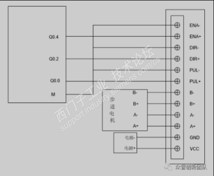

当选用24V步进电机驱动器时可直接与PLC信号段进行连接,接线图如图2所示。
图2  24V驱动器接线图

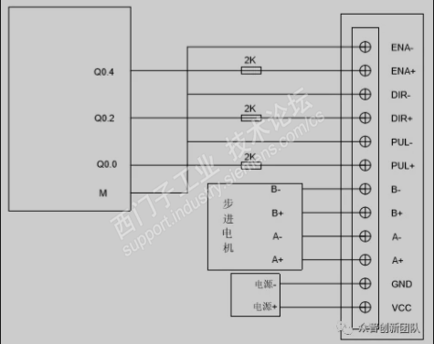

当选用5V驱动器时,需要进行降压处理,最简单的方法可以通过串联电阻降压,通过串联2K电阻将电压从24V降至5V。接线图如图3所示。
图3  5V驱动器接线图
