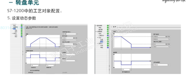

老师下图里面讲到因为PLC能输出的高速脉冲的Hz数是受限制的,所以最大转速也应与输出脉冲相匹配。
那么这里的是9600°/S 就是 93600个脉冲/S。那么我怎么确定这个最大转速的范围是多少到多少呢。

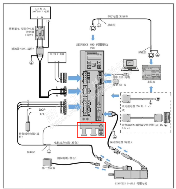

老师屏蔽版在哪。是不是圈出来的那个。
课程中说要把屏蔽层压在屏蔽板上,图中屏蔽层不是在线上吗。。。
