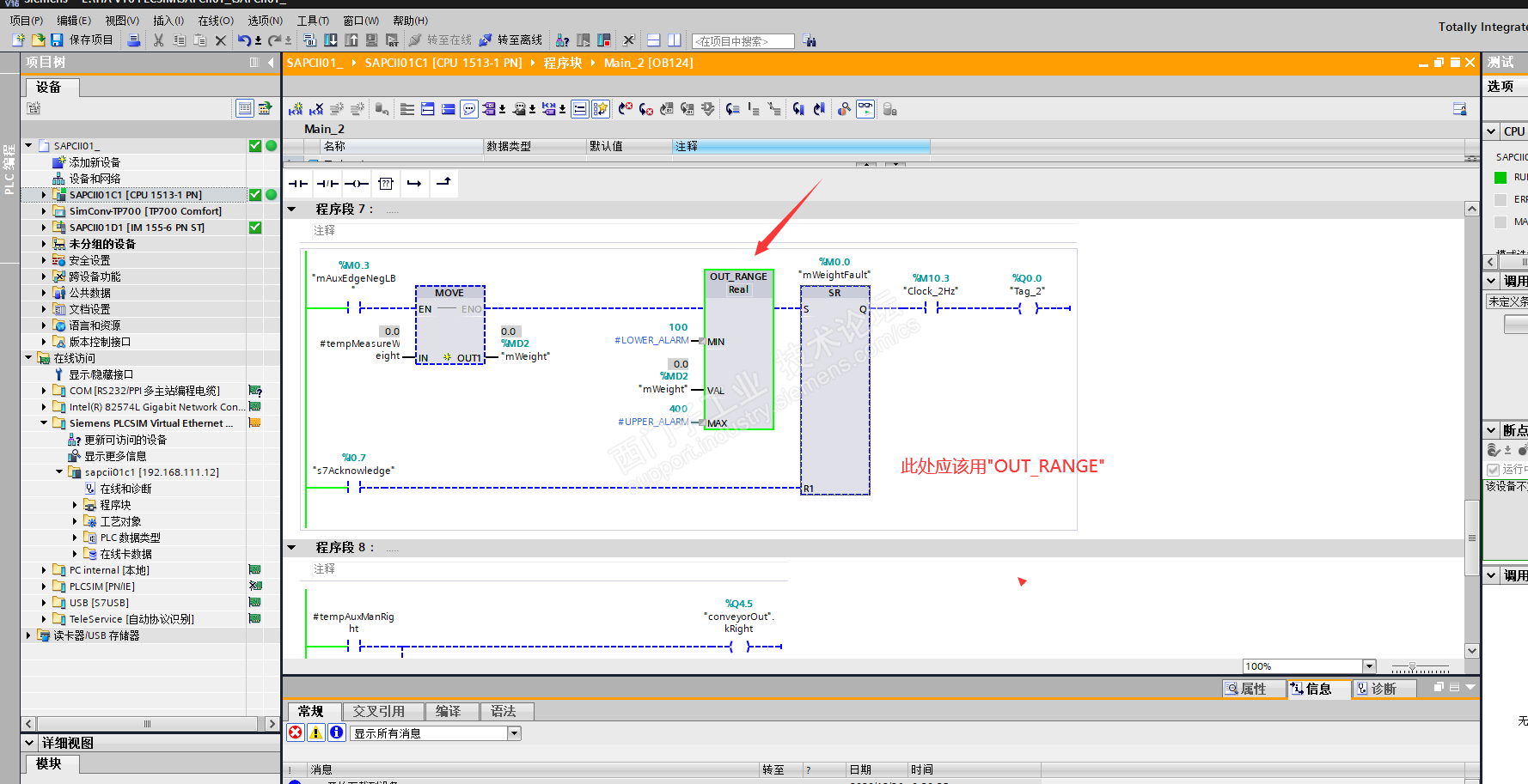

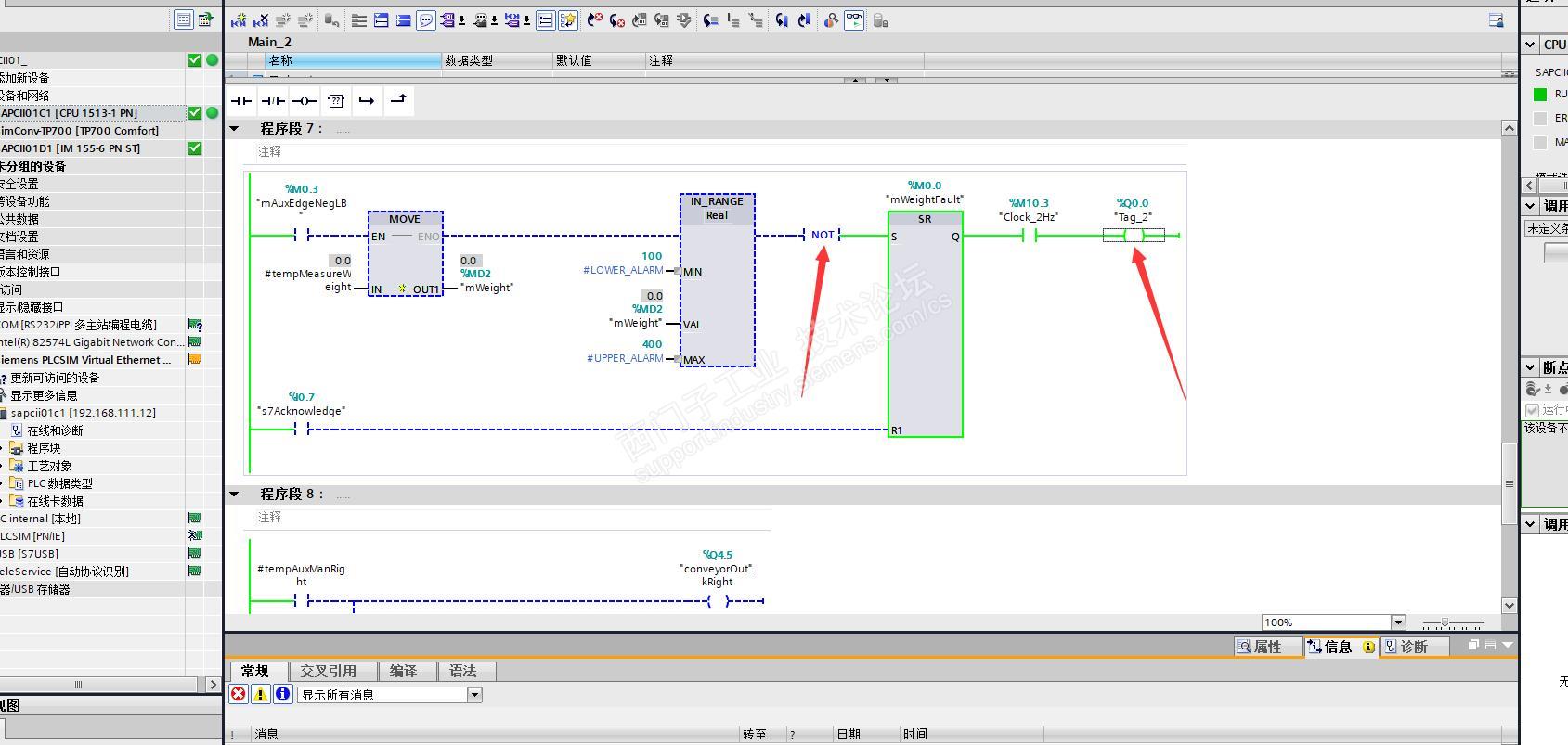

取反指令“NOT”在这儿用有问题,会导致I0.7无法正常复位;
个人建议,应该修正为"OUT_RANGE";
