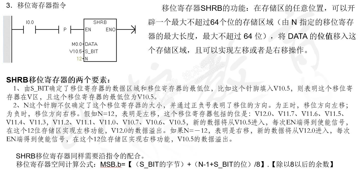

回复:新学了一个指令,分享下
zbhdm
    2160
    19
注册时间:2007-05-30
发布于 2020-12-26 08:09:51
7楼
用这个指令最简单的应用是用俩按钮,控制N台电动机的顺起逆停
