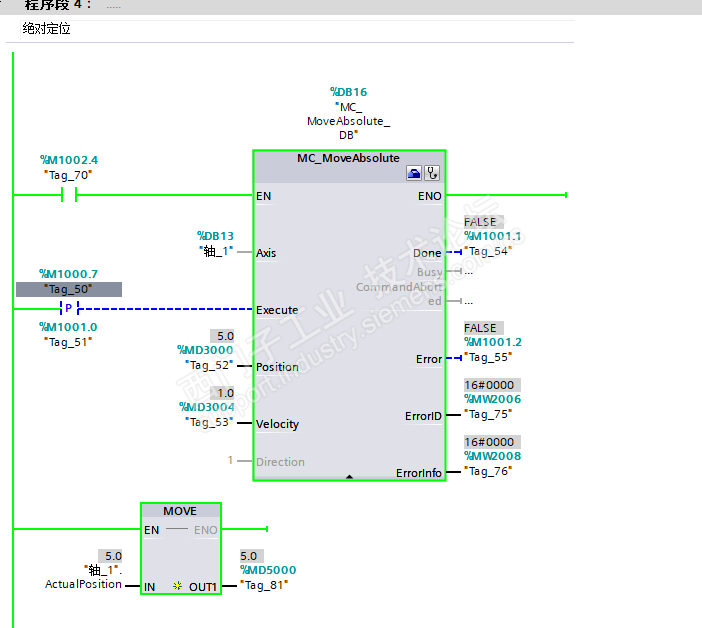

回零模式写成了2,被动回零,我一直以为是3 主动回零。。
现在OK了。
我有个疑问。
为什么DONE位没有变化,反而是回零开始busy=1,回零结束busy=0?
还有就是绝对运动,回零OK后,绝对定位,我没有标志位DONE?能看到当前值。我认真去看了,如果有,那就是肉眼不可见?
