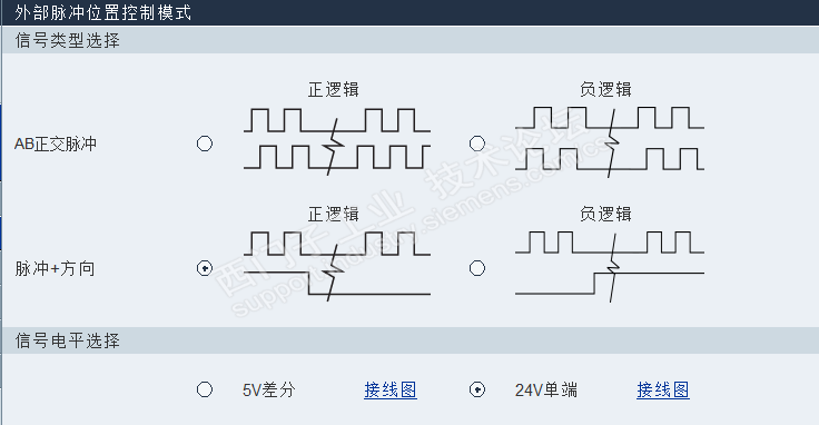

脉冲+方向信号:一个通道控制脉冲的频率,一个通道控制电平的高低,脉冲频率决定电机旋转的速度,脉冲个数绝对电机旋转的角度,正逻辑是方向信号为高电平时正转,低电平时反转,负逻辑是方向信号为低电平时正转,高电平时反转
AB正交脉冲:两个通道都是脉冲,正交的意思是两个脉冲的跳变沿差90°,正逻辑是A相脉冲上升沿超前B相上升沿时正转,负逻辑相反,仔细看以上截图

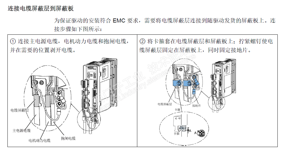

屏蔽层接法如图所示,该图是V90说明书中第四章接线部分的截图
