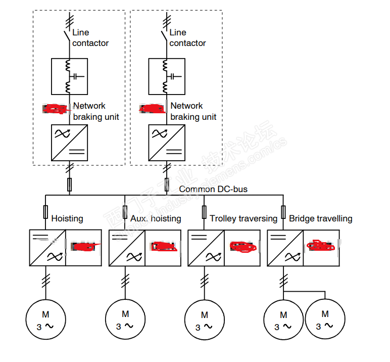

以下是引用威师爷在2020-12-26 10:54:21的发言 >8楼
结构图是这样的。
啊,看来只要是两个整流回馈并联运行的话,如果硬件出现问题,可能都会出现这种故障?
答:是的,即使硬件不出现问题,也无法做到绝对的同步,但是维持在一定的误差以内就没有影响的,例如前面帖子说的+-20A以内的偏差就可以正常工作。
有没有原理图啊?感觉好奇怪,怎么会形成环流的,想不明白呢
答:原理图如下,主要形成环流的原因是两台整流输出的电压值不一致。这个案例导致的原因是其中一台整流的测量回路测量结果偏高,实际上他整流出来的DC电压只有687V左右,但是他自己测量到的电压已经有718V左右,另外一台整流是正常的,并联在一块以后,不正常的那一台就出现了更加高的电压测量。
但是由于正常的那一台的电压被平均掉了,只有不断的输出整流,这样就形成了前面说的“严重环流”
以下是引用RENHQ在2020-12-25 23:55:57的发言 >1楼:啊,看来只要是两个...
引用1楼详细内容:
这就是为什么12脉动,两个cu320。一个变压器必须同一个cu320的原因了。
