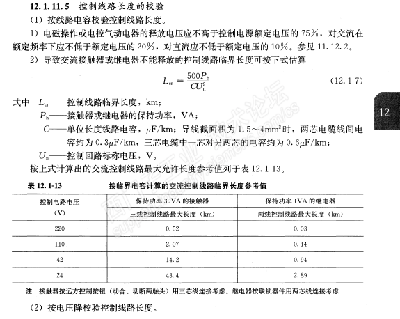

回复:继电器多远会失效

详见《工业与民用配电设计手册》第四版
