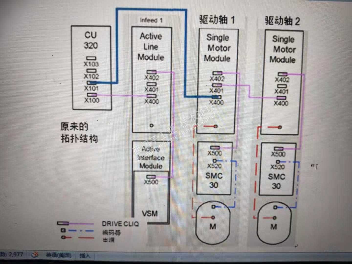

举个Deactivating驱动轴示例来说明:
Deactivating驱动轴1的过程:
 在断电条件下,移除“驱动轴1”硬件并相应的修改 DRIVE-CLIQ 的接线如图2
图2;
上电之后,“驱动轴1”被指示为:“尚未准备就绪”的报警消息A01315和A01481;“BICO 连接连接到未激活的对象”的报警消息A01507;“组件丢失” 故障F07800。
 通过P9495=1 保存指定的 BICO 连接,通过 P0105=0 禁用驱动器对象“驱动轴1”。报警消失。
 执行 复位,其他驱动轴能正常工作。
若先设置P0105=0 、P9495=1。再在断电条件下,移除“驱动轴1”,则不会出现以上的报警。
通过Deactivating驱动轴1后,拓扑结构由原来的图1变图2
图一:
重新Activating驱动轴1的过程:
 在断电条件下,安装“驱动轴 1”硬件,并相应的修改 DRIVE-CLIQ 的接线如图1。
 上电后,“驱动轴 1”的新序列号被复制到设置拓扑中(若 P9909=1)。出现“对象未激活和未准备就绪” A01316和“中断的 BICO连接”A01507的报警消息。
通过 P0105=1 激活 “驱动轴1”,使用 P9496=1 重建 BICO 连接。
复位,此时所有的驱动轴都能正常工作。
通过Activating驱动轴1后,拓扑结构由图2变成原来的图1 。
