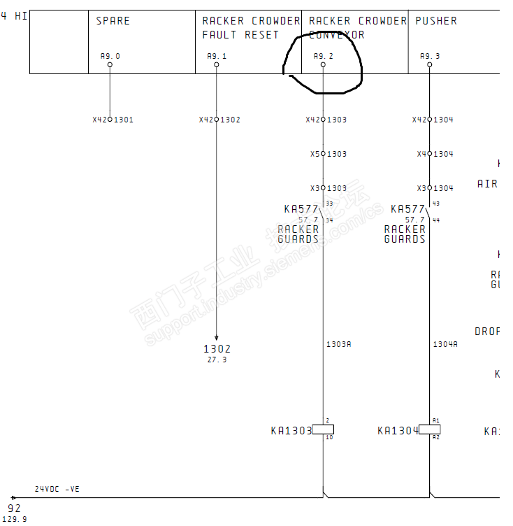

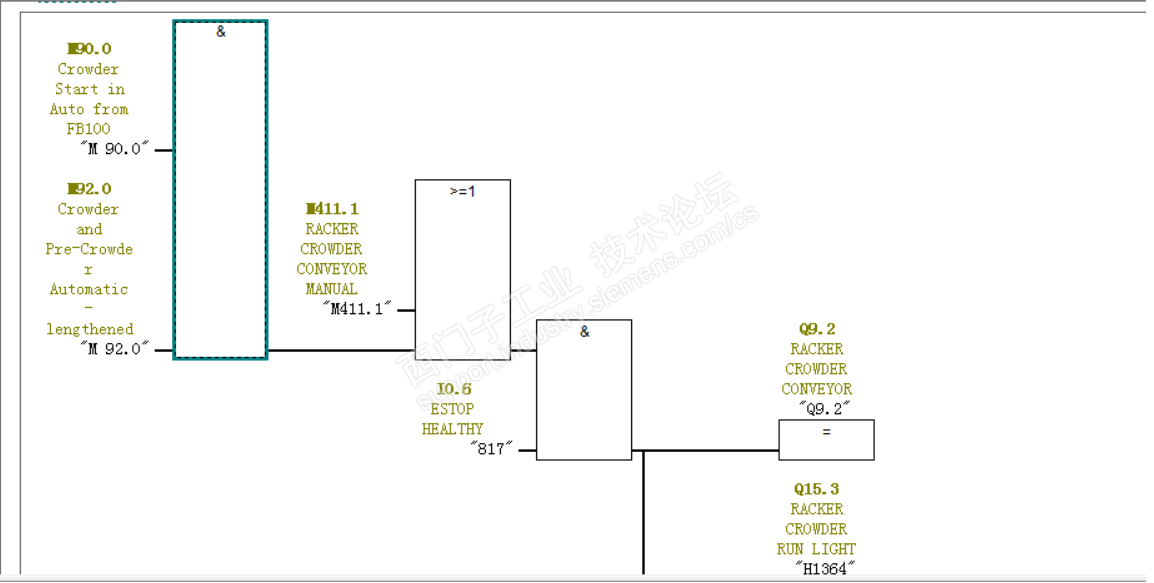

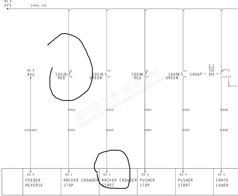

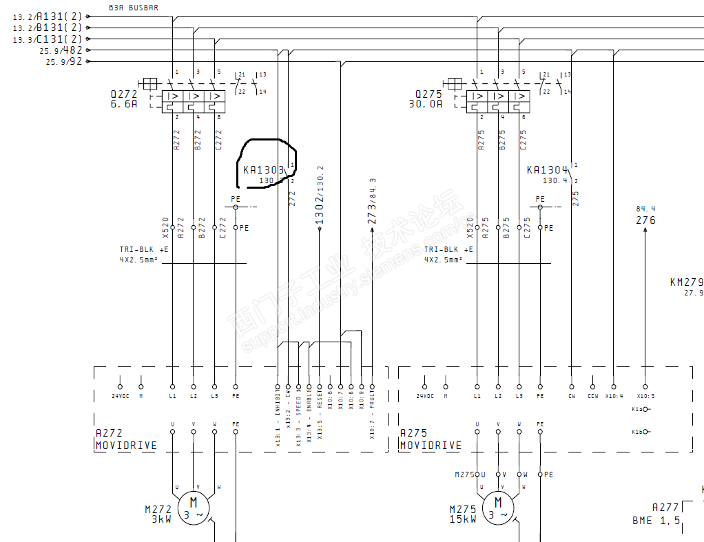

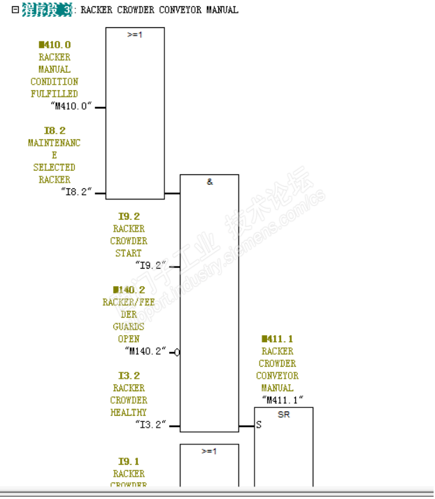

有一天快下班了,电工来找我说有个皮带不转了!我到现场询问了一下大概的情况,操作的师傅说自动下是正常转的,现在领导要手动转,但是皮带没反应,电工查了半天,但没有发现问题,忙的满头大汗!自动下皮带正常运转,我初步判断执行机构是正常的,问题出在手动信号。我首先检查启动按钮,电工忙说测过了是好的,我怀疑停止按钮接触不好又按了几下停止按钮,仔细看了看触点闭合的很好,想想即使接触不好,我这样动动应该也导通了,于是也草率的排除!下面的精力放到了各继电器和传感器上,一顿乱查皮带手动就是没有反应!本来想偷懒,看看不动脑子是不行了,我让电工先查着,我去办公室电脑看看程序!STEP7 5.5是西门子的经典版,我认为比现在的博途好用多了,特别是我们维修查找故障点!根据启动按钮找到输入点位E9.2,交叉参考,过滤只选中输入,然后读写位置一目了然。博途的交叉引用功能花里胡哨,弱了好多。程序如下所示
总结一下就是自动和手动或了一下然后并个安全信号就给变频器输出控制信号了!手动信号一路并了很多信号,如手自选择开关,安全门等等,我让电工又查了一遍还是不行,倒腾了30多分种了,大家也乏了,我让他们先去吃饭,我在看看程序!我的电脑是台式机没办法去现场监控,只能看着程序分析,看着也没有什么啊?无非就是上面说的那几个东西,已经排查过了!想来想去就是那个停止按钮的问题,我到现场拿表一测果然不通,晕死!但我再次仔细观察触点闭合的很好,搞不懂!眼睛看到的也不一定是真实的啊!现场员工吃饭回来正常开工,我也洗澡下班走人!
到家后,拿出手机打开记事本,写了一行字,凡是设备出现无法启动的情况一定要首先检查停止开关,因为常闭触点更容易接触不好,用表确认!
