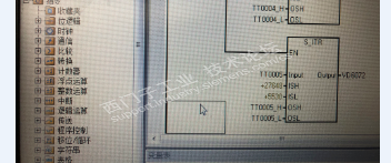

       在各行业中常用到小型PLC,以前常用200,后来出了SMART,还集成了网口,再不用编程电缆找来找去的的连接下载程序的,直接用跟根网线连上PLC调试简直不要太方便好用,虽说200的界面和SMART的编程界面差不多,但细节上还是有些不同,比如4-20mA所对应的值有些区别,再如用STEP7 MicroWIN V4.0 SP9编程软件编程时输入地址或符号名时点击空白就确认,而用STEP 7-MicroWIN SMART编程软件编程时输入地址或符号名时点击空白无法确认,只能回车确认,一套程序写下来回车的习惯也就形成了,但在用200的软件来回切换用时对比的感觉明显就出来了。在今年上半年开始更新用了STEP 7-MicroWIN SMART V2.5版本,在用时发现可以不用点回车确认了,直接输入地址或符号完点空白处就确认了,如下图:
       V2.5优化这个小问题,还是很值得更新一用的。另外V2.5还更新了 CPU 固件增加了用于 PROFINET 通信的智能设备功能。PROFINET 向导提供将 CPU 角色选为智能设备的功能。PROFINET 提供导出GSDML 文件的功能。LED 状态指示灯显示 PROFINET 智能设备的信息。PROFINET 智能设备提供诊断功能。PROFINET 智能设备提供状态图表功能。
     期待以后的版本可以增加变量拖拽功能像博途那样就更好了。
