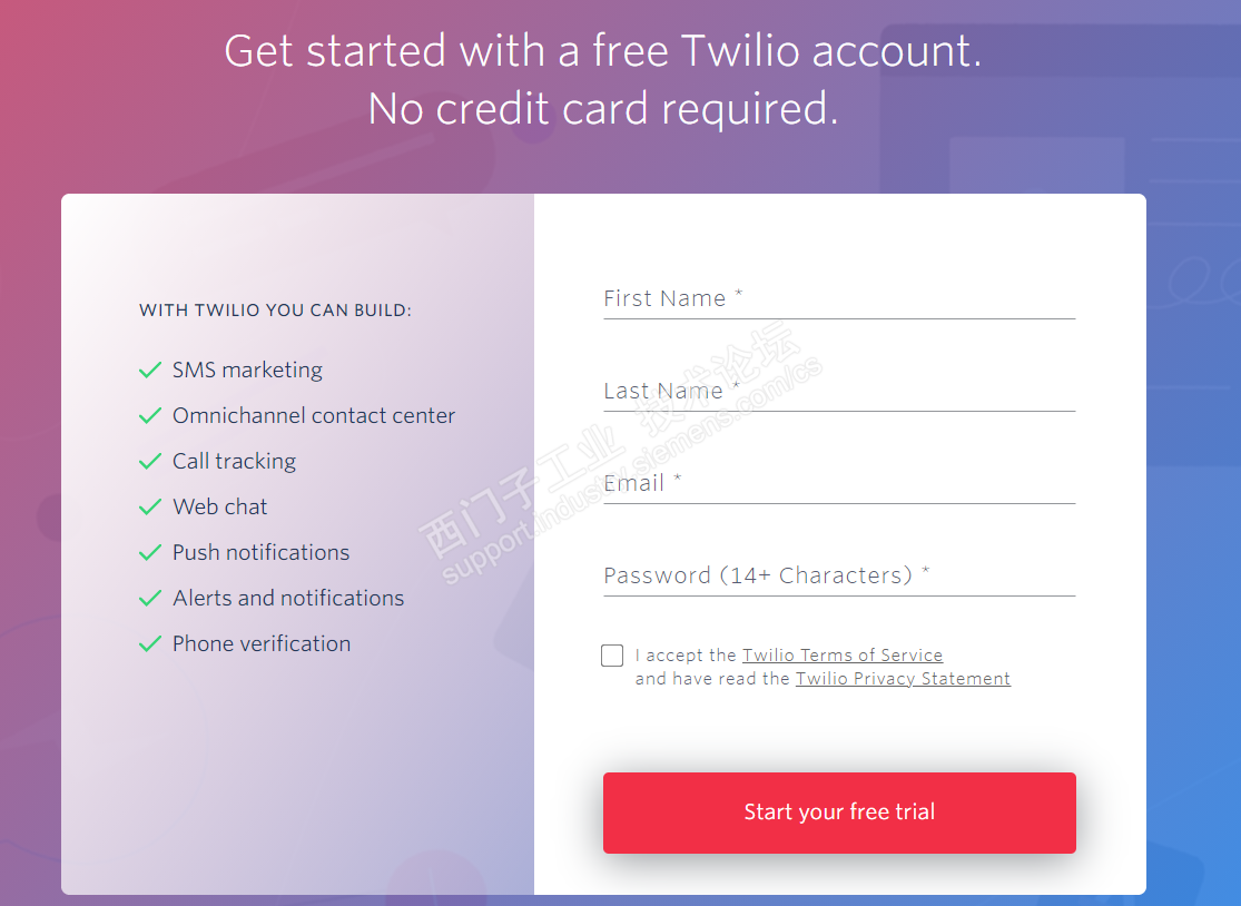

https://www.twilio.com/try-twilio(Twilio注册网站)
账号注册完成之后,登录账号可以看到这个界面。

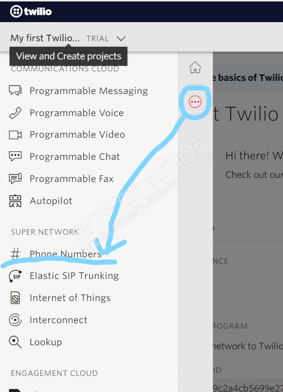

接下来,我们需要将接收短信的账号添加进Twilio
将我们要接收消息的手机号码在“#phone Number”中进行验证。验证完成后,Twilio官网相关操作也就都搞定啦!

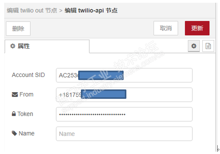

那么Twilio节点该如何配置呢?请看下图
   SID和Token只需要把Twilio账号下方显示的内容填写进去就好了,From后填写的号码是Twilio登录后首页的个人号码。
  下图中“To”后面填写的内容是“接收短信的手机号码”,也就是Twilio验证过得号码。
     至此,node-red的SMS提醒功能就实现啦!该节点每次触发,接收短信的手机号码都会收到一封来自国内手机发来的短信(短信发送方的号码随机)

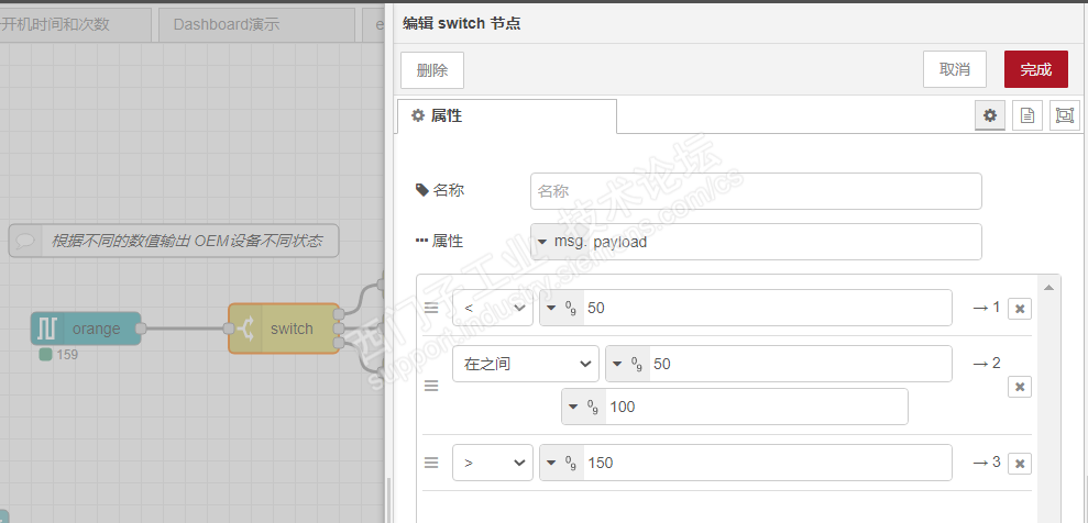

如果不想浪费宝贵的账户余额,我们还需要给Twilio节点设置一个触发条件,建议采用switch节点。我这边设置的是50以下为设备低压状态、50-150为设备正常状态、150以上为设备报警状态,此时才会触发SMS短信提醒功能。
