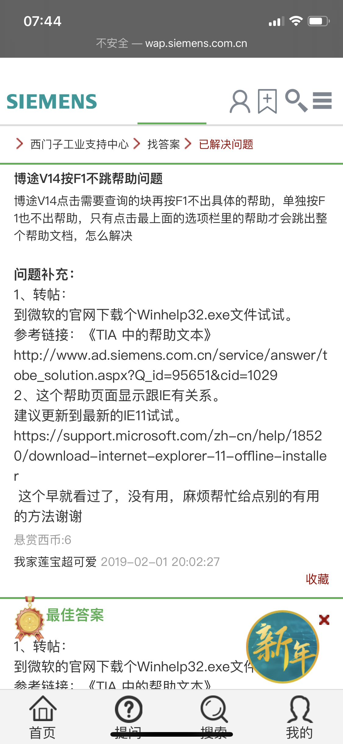

回复:博途15按F1跳不出帮助了

首先应该确认这个是操作系统故障还是应用软件故障
1、打开其他应用程序,例如word 再按F1,查看是弹出word的帮助还是弹出windows帮助
2.1、如果弹出的是word的帮助,那么操作系统应该是没有问题的,是你的博图软件出现了问题,重装试试。
2.2、如果弹出的仍旧是windows帮助,那就是操作系统有问题了,看看这个能对你有帮助吗
