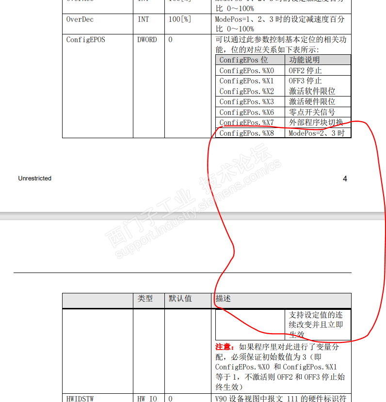

回复:S7 1200通过PTO的方式控制V90的伺服电机转速问题
hk911106
注册时间:2015-06-17
发布于 2020-12-28 08:29:51
PTO方式无法实时更改速度,FB284是可以的
