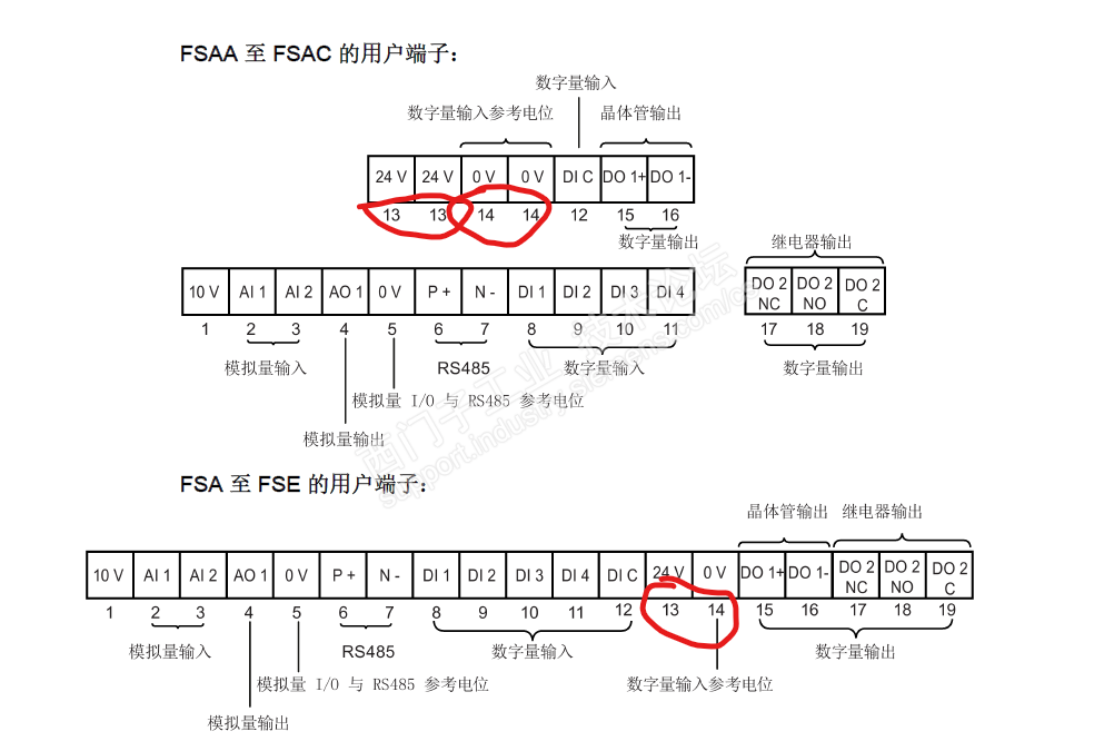

DO2是继电器类型输出,不分正负
DIC 是DI COM
双24和双0V是方便接线,变频器功率不同,端子数量不同
