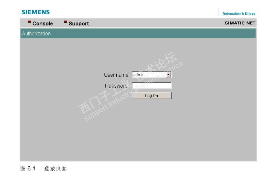

2、判断出了终端总线有问题,下一步就要对网络故障进行查找。组成环网用到的是x204-2管理型交换机,此时就要用到Primary Setup Tool软件,对终端总线中所有的交换机进行IP地址设置,然后可以用IE浏览器打开并查看网络中是否存在报警记录。
(1)在IE浏览器中键入交换机的IP地址,输入管理员用户和密码。缺省用户名和密码均为:admin。

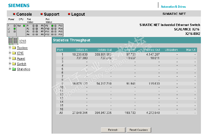

3、选择“Statistics”-----“Packet Error”,查看数据包错误
注释:
CRC:长度有效但校验和不正确的数据包。
长度过小undersize:校验和有效但长度太短的数据包。
长度过大oversize:校验和有效但长度过大的数据包。
Fragmented(碎片):(仅当使用不带 IRT 功能的设备时才会出现。)
数据包长度小于 64 字节,且 CRC 校验和错误。
超时传输jabbers:数据包长度过大而且没有有效的校验和。
冲突collisions:指示已发生的冲突数量。
4、通过IE对环网中的交换机查看后,发生操作员站反应慢的交换机经常的发生端口断开或数据发生错误的情况,因此判断为交换机问题,更换交换机后问题得以解决。
