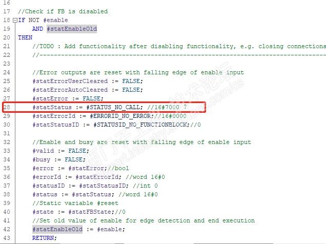

老师这个程序第28行,值为什么设置位16#7000,这个值代表什么意思,是哪里来的,参考的哪里啊。

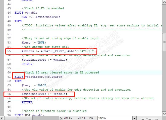

55行和上面是一样的问题。为什么设置16#7001这个值,代表什么意思,是哪里来的,参考的哪里
然后第61行这里ELSIF指令没有写   ELSIF #enable   AND NOT #statEnableOld  或者  ELSIF NOT #enable   AND  #statEnableOld,那么就和65行构成不了上升沿下降沿了呀,那65行的程序有什么意义呀?
老師61行的程序和  ELSIF #statErrorUserCleare=1实现的效果是一样的把?

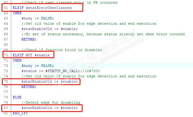

70行的程序和 ELSIF  #enable=0 实现的效果也是一样的吧?
75行和80 也是不理解为什么要写这个程序。

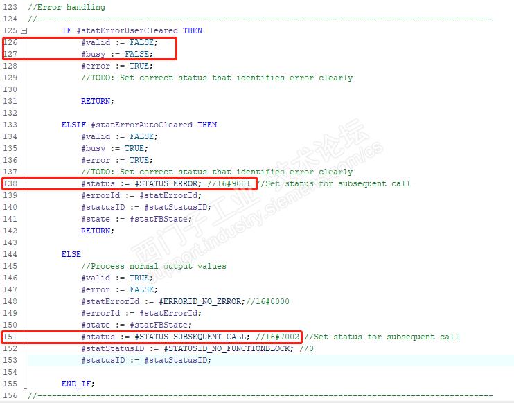

138行151行和前面的问题是一样的。这个16#9001 和16#7002是哪里来的,根据什么给出的..啥意思..
