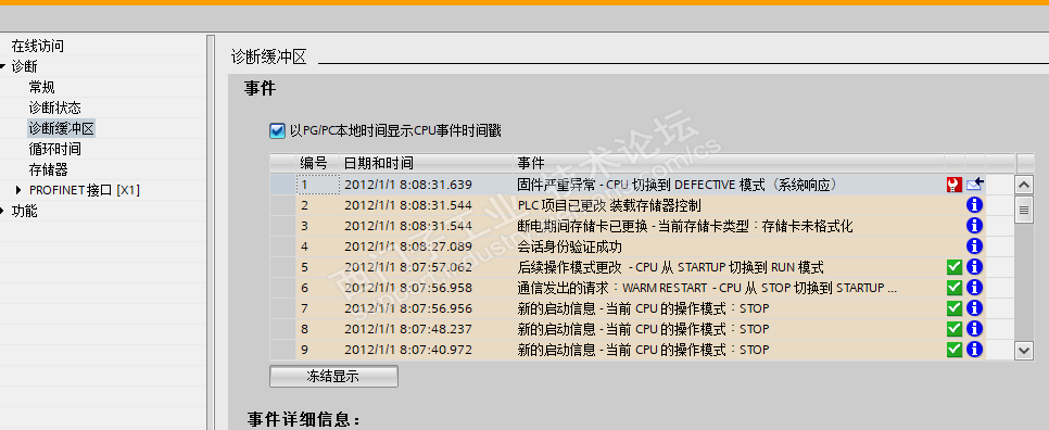

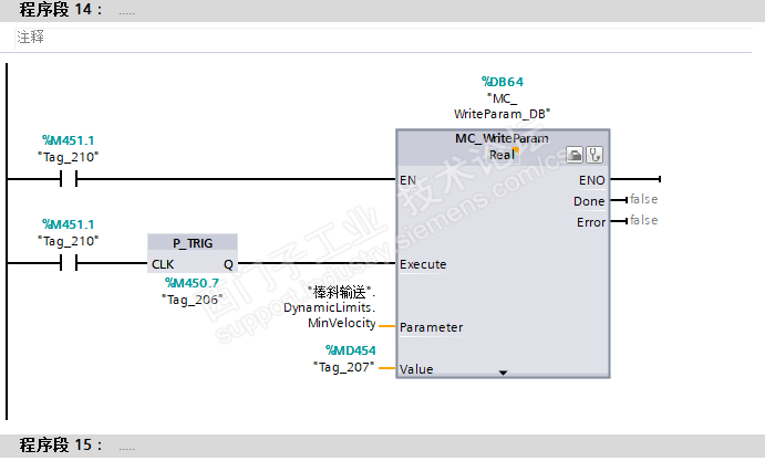

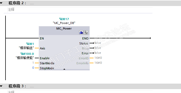

程序编译和下载都是没问题的。只要MC_WriteParam调用一下就报警了
