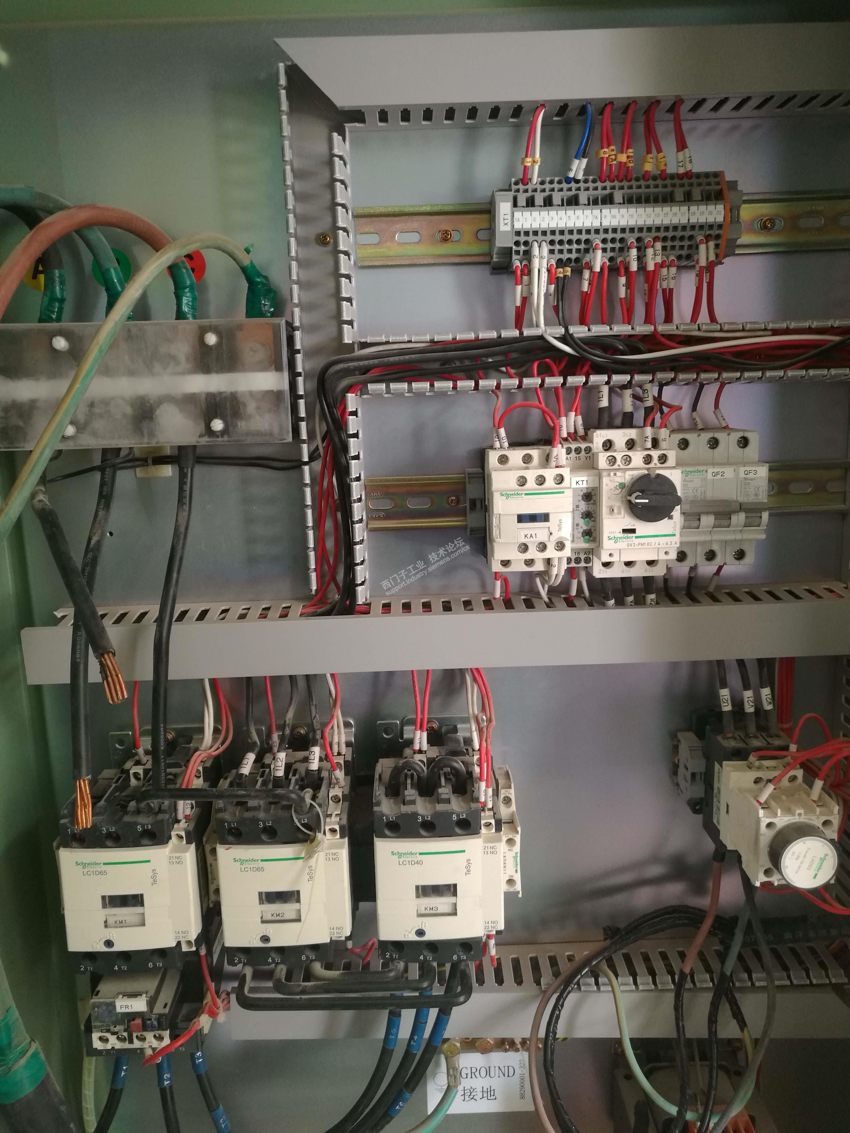

没有图纸。这里要吐槽一下,最讨厌设备没有图纸没有说明书(或者压根只是个样子货,什么都没说,什么都没画。这个我要在VOLVO发电机故障处理中好好吐槽一下。)

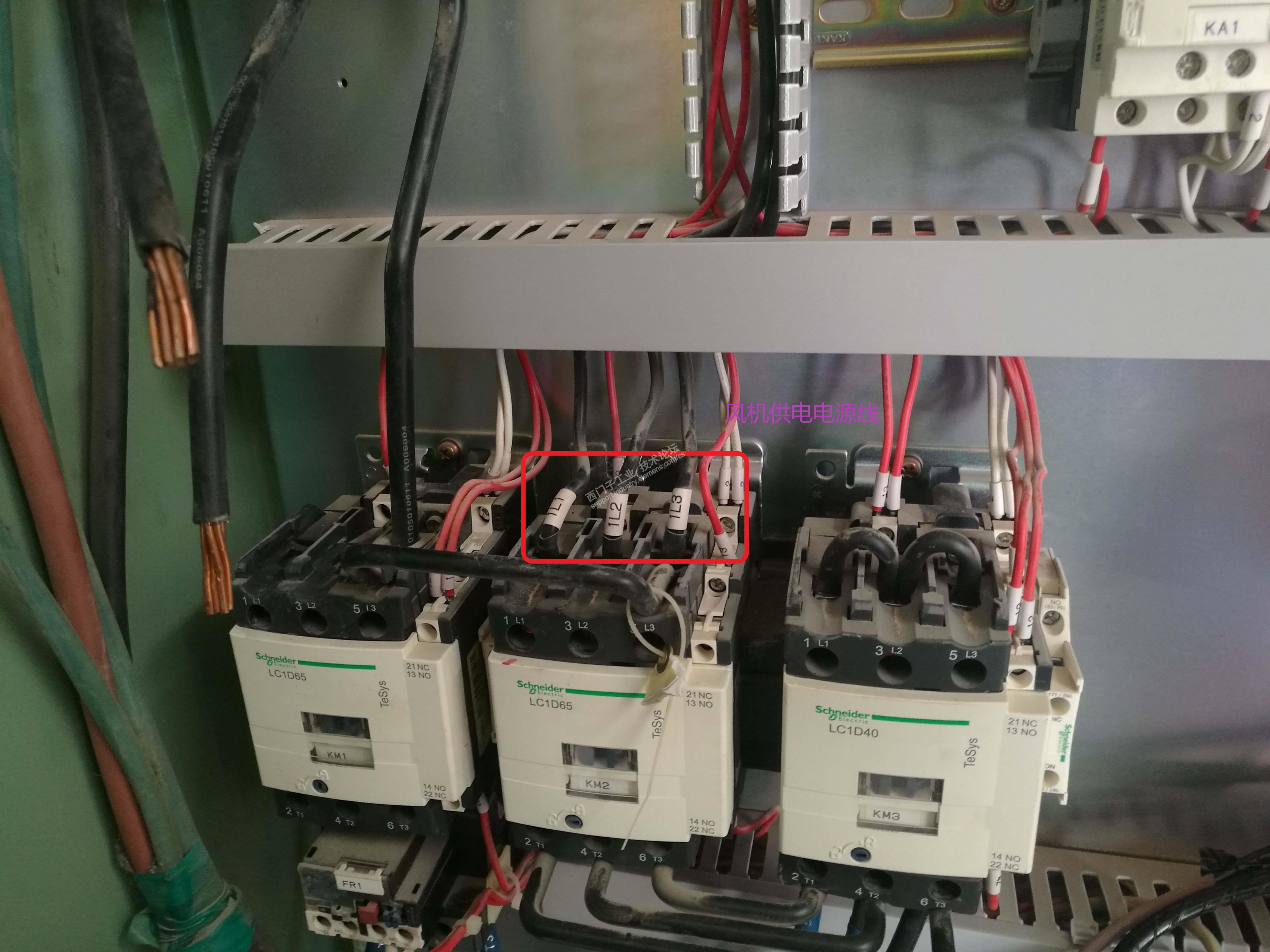

打开柜子目测。。。。。。

没有图纸,把接线捋了一下,发现制冷风机的三相供电电源正是从电机主回路的接触器上端引出来的。

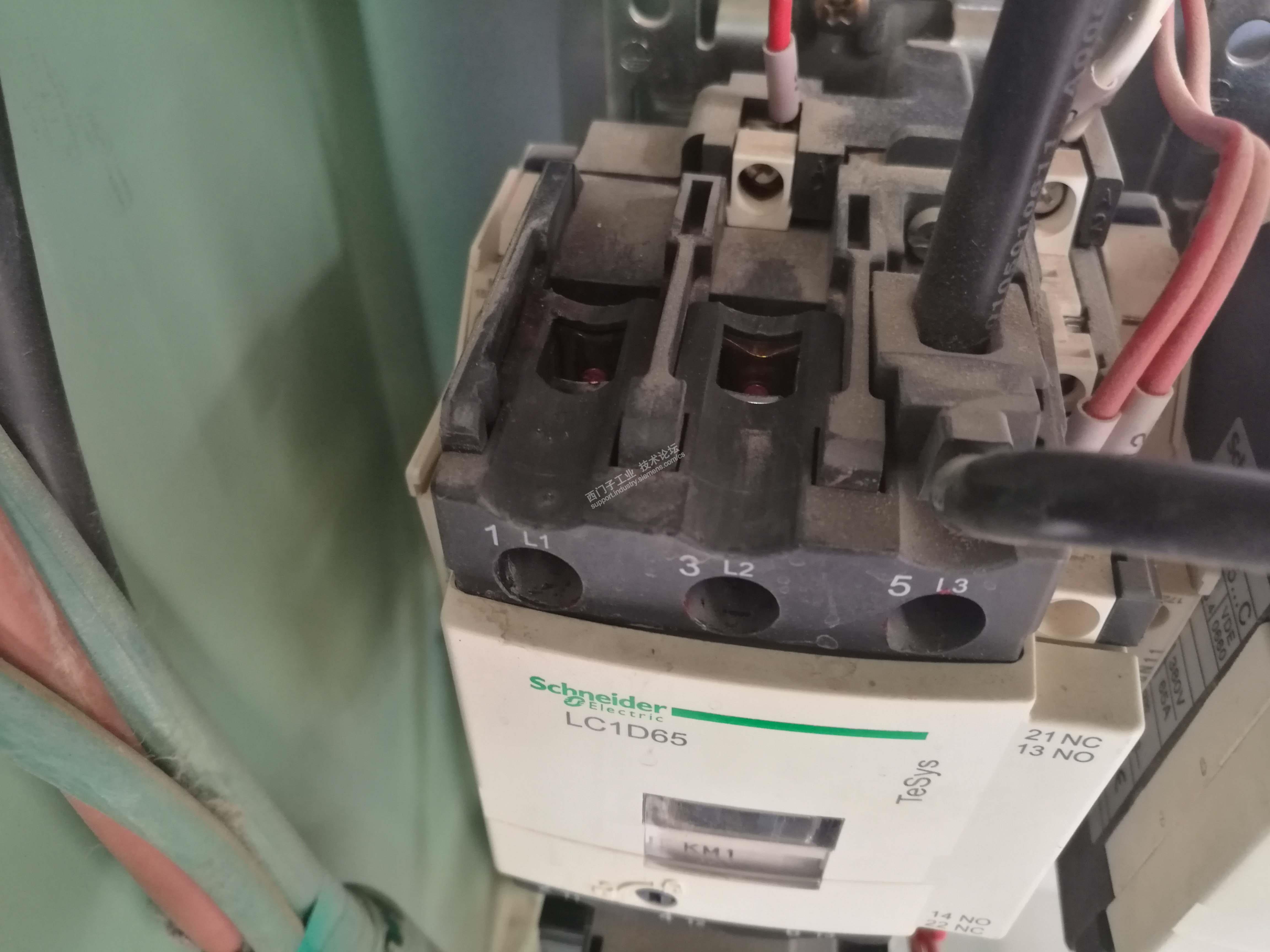

测量接触器KM2上端的电压,确实A相没有电压。再测KM1的上端,发现电压正常。嗯,问题找到了。

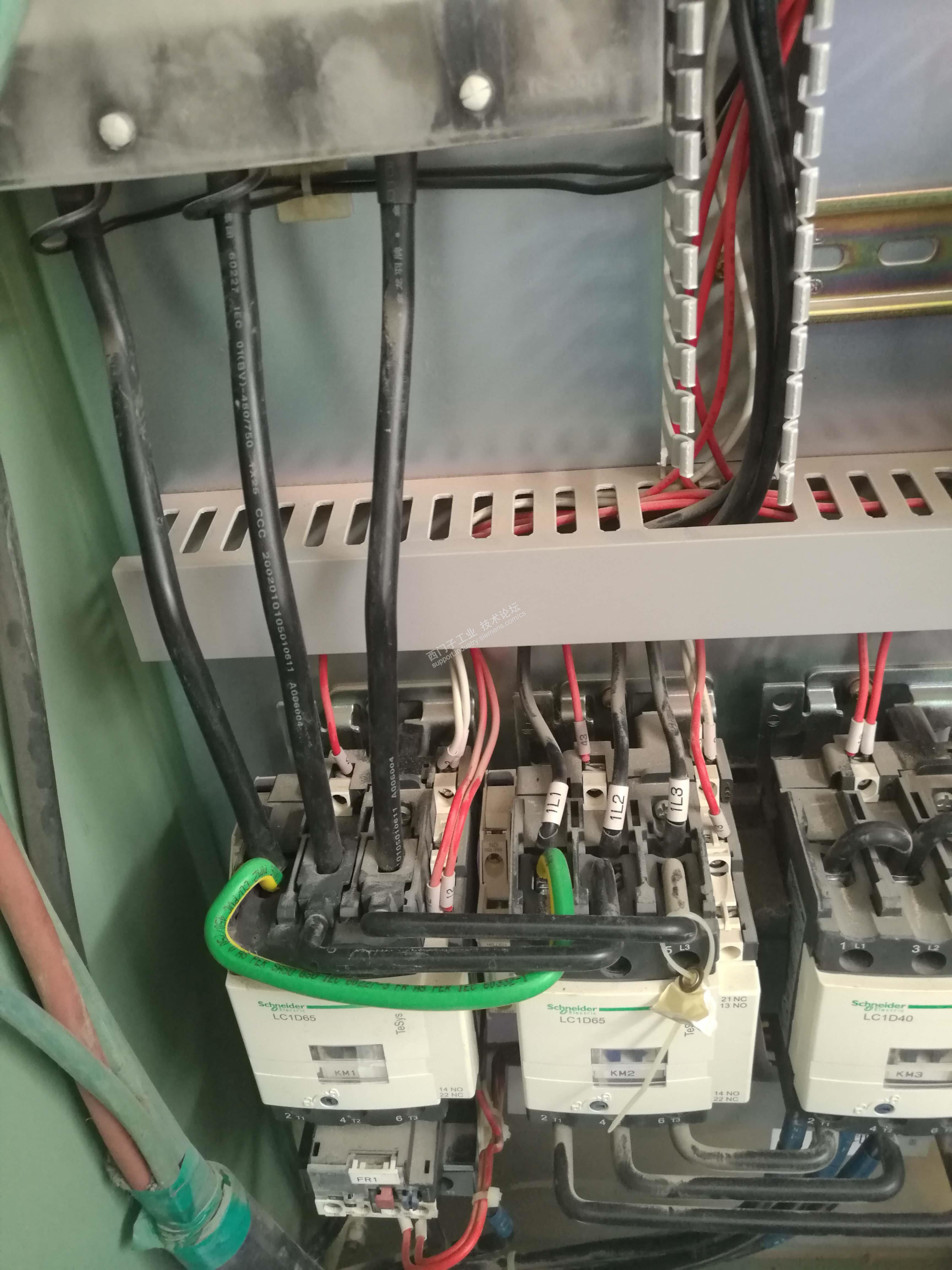

断电,拆线,发现KM1和KM2直接的短跨线有个端子烧熔了,从而导致了电机有缺相。
又仔细查看了一下接触器的接线端子,发现除了有打火熏黑的迹象,并无大碍,稍微擦拭,找来一个差不多粗细的电缆,直接替换了原来的短跨线,接好。重新上电,OK。风机和主电机运行都正常了。
由于电机的绝缘问题,让把这台空压机一直开着,先试试效果。另外,由于现场没有找到相同线径的黑色电缆,刚开始用地线对付的,空压机到现场的时候电气师把短跨线拆的换了过来。
