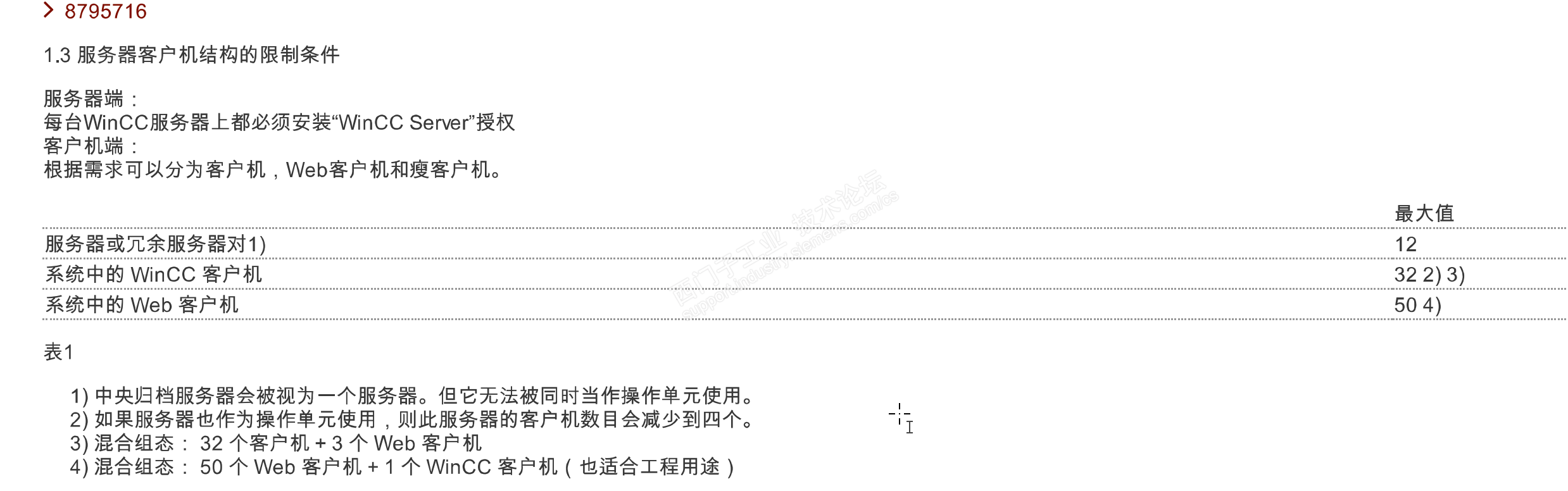

回复:wincc CS结构,这句话啥意思?

以下是引用RENHQ在2020-12-24 23:42:04的发言 >1楼
可以问问客服
服务器上不能显示画面?只是做数据存储吧
好像是这个意思
嗯嗯。奇怪的就是,服务器必须要运行,客户端才能使用。
那么既然服务器都已经运行了,我的服务器连个显示器看看画面,动一动,就直接把客户端数量减少到4个了?
