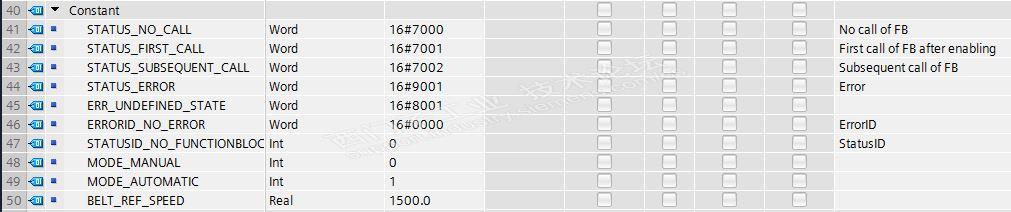

问题1:程序第28行和程序第55行,值设置位16#7000或16#7001,为用户编程自定义的程序块状态数值,用于反映程序块运行的状态。如下图你可在块接口常量内找到定义。严格意义上编程都需要由程序块的状态位反馈,你可查看PLC内的通信指令(例如TCP或S7)都有Status管脚,来标识程序块执行的状态。

问题8:同问题1。
