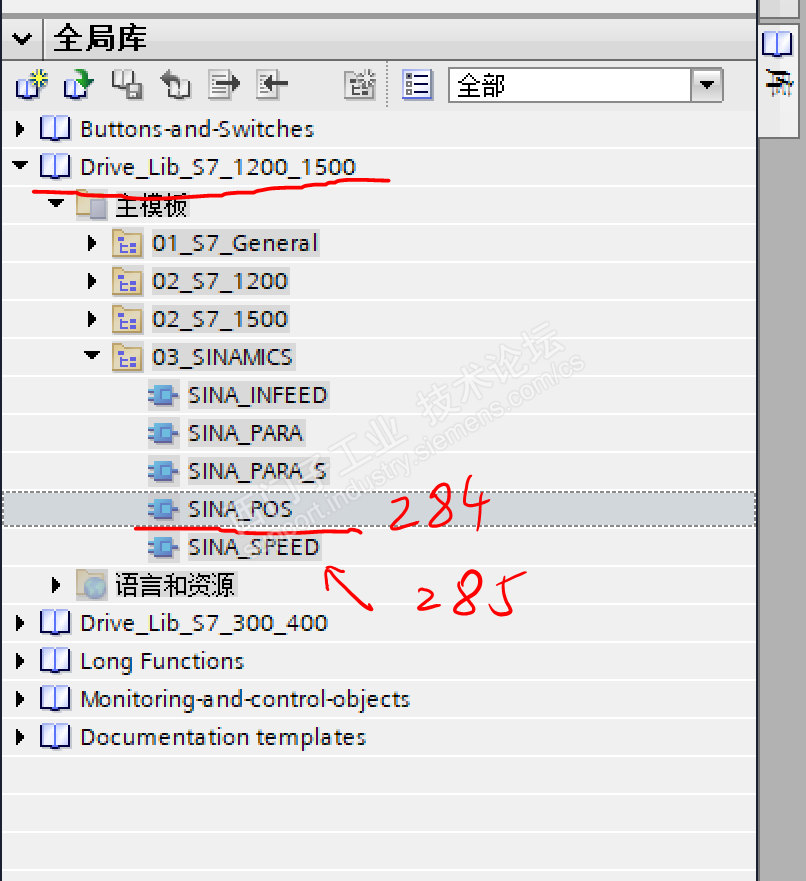

它不叫FB284!
在博图中都有自己的名字。是SINAMICS家族的;
