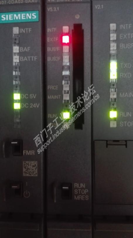

我是做运维的工程师,今天跟大家分享下400PLC主机架故障排除经验,望大家多多指教:
一、PS电源模块故障诊断
1. 使用万用表测量主站PS电源供电电压情况,首先用万用表交流档600V测试供电电源模块输入电压情况,一般情况测得210V-240V电压之间为正常电压。
2.观察PS电源模块指示灯。(1)、<INTF>指示灯亮代表电源模块内部故障,需要检查模块型号硬件组态型号是否一致,未消除故障需要更换模块。(2)、<BAF>灯亮代表电池故障,背板总线上的电池电压过低,或者未安装电池此灯亮。(3)、<BATT1F/BATT2F>当电池极性接反时,或电池不存在,或电池放电过半时此灯亮。(4)、<DC5/DC24>当5V/24V DC输出电压在允许的范围内时,此灯亮,当短路或过载后恢复时该灯闪烁。
3. 查电池开关是否拨在<BATT>状态,<BATT>状态代表电池处在工作中,<OFF>状态代表电池断开工作。
二、CPU模块故障诊断
1. 观察CPU模块指示灯状态。确认CPU模块所处状态。(1)、<INTF>灯亮,代表内部故障,例如用户程序运行超时,用户程序错误等都会引起。(2)、<EXTF>灯亮,代表外部故障,例如电源故障,I/O模块故障等。(3)、<FRCE>灯亮,代表至少有一个I/O信号被强制。(4)、<BUSF>灯亮,代表PROFIBUS-DP总线故障。(5)、<RUN>亮,代表CPU运行状态。(6)、<STOP>灯亮,代表CPU停止状态。
2. 观察CPU开关所处状态,一般分为三种状态<STOP>停止,<RUN>运行,<RUN-P>可下载运行,<MRES>用于程序清零。
三、CP模块点检
观察CP模块指示灯状态,确认CP模块所处状态。(1)、<INTF>灯亮,代表内部故障。(2)、<EXTF>灯亮,代表外部故障。(3)、<TXD/RXD>闪烁,代表数据有交换。5)、<RUN>亮,代表CP运行状态。(6)、<STOP>灯亮,代表CP停止状态。
以上为本人对400PLC主机架故障诊断,有不足的地方请大家指教!
