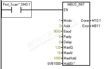

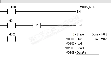

我想实现两个PLC间的MODBUSC通讯,现实现了从站Io.o控制主站Q0.0,但主站Io.o控制不了从站Q0.0
从站如下
