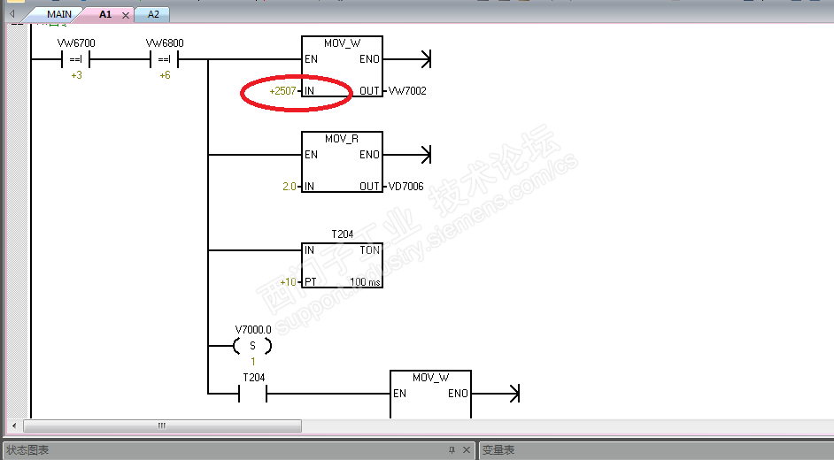

   SMART200推出PN后控制V90伺服挺受欢迎,最近接触了一下这个配置,Smart200控制V90绝对值电机,因为机构上没有地方安装接近开关,所以选用绝对值电机。
    使用绝对值电机就会涉及到一个问题,编码器校准,通常来说机器出厂前位置校准好了,如果机械没有拆动过是不需要再校准了,但是设备难免会维护拆修,也不可能叫所有用户安装V-ASSI或者在面板上按自己校准,比较人性化方式应该是在程序里面做这个功能,客户只要移动到合适位置,点一下就可以或者像这次用的走到位判断力矩到达停止后校准。
   之前用1500/1200跟V90驱动,如果是绝对值电机通过程序回零西门子已经出了FB38000功能块,这个设备调试时候看了好像SMART200除了SINA_POS跟SINA_SPEED,好像还没推出类似的功能块,但是SMART有SINA_PARA_S读写参数这个功能块,要用这个功能只能自己写了,其实只要清楚他的原理也不是很难,跟S120伺服原理是一样的,步骤如下:
   (1) P2599,设置EPOS 参考点坐标值
   (2) P2507=2,执行绝对值校准
   (3) 待P2507=3 后,设置P971=1 保存参数
   原理就是这样下面直接上图,本例P2599=0不用设定所以省了一步,第三步P2507=3也不判断了,直接延时一下然后P971=1就好了,所以也就两步。完成第一步驱动器会报警提示保存,执行第二步后消失。
     最后一张图是功能块引脚的定义,大家可以参考《Smart200 通过SINA_PARA_S 读写G120 参数》这个文档地址是:https://support.industry.siemens.com/cs/cn/zh/view/109769112,还有S7-200 SMART PLUS 2.4里面的关于这个块的使用说明,基本够用了。
    由于是第一次使用SMART,之前也没用过200,所以写得比较一般很多东西不是太清楚,仅供参考。程序是整个伺服包含定位的凑合着看,期待后面SMART出标准的块。
