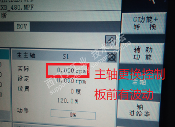

我到了现场了解了情况说已经换过驱动器了,电机转速不稳并有嗡嗡异常声音。
我问控制板换了吗?画面上主轴编码器停机时有波动的呀!我们要先排除我们控制上没问题,把电机装到我们正常的机器上。
接下来先换控制板,画面上主轴编码器停机时没有波动了,但是电机还是发生嗡嗡异常声音,此时外包方也来了看到此现象,明明他们在家通过测试时OK的,只是通过调压来调转速。而我们是有编码器的就这点区别。

先要判断编码器:检查编码器线没问题,看一下仓库有ERN1381.026-2048的编码器吗?查了一下有ERN1381.062-2048编码器,不管了先测试,不行就先把编码器改为虚拟的。
结果:换了编码器后,机器没了嗡嗡异常声音。
总结:如果不排除编码器的故障,后果就是要把电机的定子线铲掉重绕,100KW的西门子电机重绕可要不不少钱的呀!(3W人民币)绕完后真的是要打PP的噢,所以做一件事一定要排除可能的故障。
