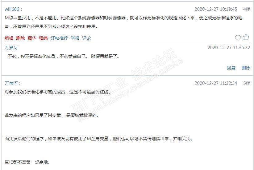

有一些同行,不会客观思考道理。
总把自己的喜好掺加在里面。
所以,你道理讲了半天,他都懂,也都赞成。 但到了末了, 他会按照自己的喜好,留个例外,再打个折扣,然后,你前面讲的所有道理都白扯了。
比如上一篇《【万泉河】在S7-1200/1500的FB中,如何获取CPU启动首次循环的状态?》的评论:
这位朋友的回复里面,除了他歪曲了标准化的含义, 把固定约定当成了标准化之外, 还有一个主要的原因是,这些功能全局变量用得爽啊!
谁都知道爽,我也爽了十几年。
但到了标准化架构,有多不爽已经阐述过多次了。 做好的标准程序块,使用之前还要提前打许多埋伏,也同样违背了高内聚低耦合的原则,在耦合层多了一些额外的工作。

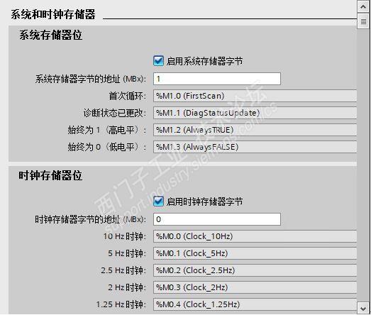

那么我们逐个来分析,如何实现这些以往用着很爽的功能性M变量的替代。
M1.0  FirstScan 首次循环
这是上文重点讲解过的,此文无需赘述。
但其实却是所有变量中最重要的,最难搞的。 如果说它的实现很水,其实后面的所有变量,都比它水还水。
M1.1  诊断状态已更改
没用过,不知道有啥用。所以没必要研究替代方案。
M1.2 始终为1, M1.3始终为0
这在FC/FB中很容易实现,定义两个BOOL的temp临时变量,分别为N1, N0, 函数块开始时,梯形图第一段,赋值一下,即可。
同样逻辑还有多种方法实现,大同小异。
这是所有PLC兼容的通用做法,然而在PORTAL中,增加了常量变量,只需要在常量中定义了,分别给设置了默认值1和0,连逻辑都不需要写了。
通常,梯形图逻辑中使用常1和常0,是为了屏蔽一些调试中作废的功能。但因为这些逻辑还有可能再用到,就没舍得删除。
而如果因为变量定义的原因,不小心这俩功能变量没激活,导致垃圾逻辑又复活了,那才是非常恶心的。
我上篇文章发布后,评论里面有个朋友的回复,就是吃了大亏。
MB0 时钟存储器字节,8个脉冲信号
这8个脉冲信号,区别只是频率不同,从10Hz到0.5Hz不等。
其中, 最有用的也就是1Hz的那个位,可以用于指示灯的闪烁,0.5亮+0.5灭。
而其它的7个位, 其实都很少用到。
