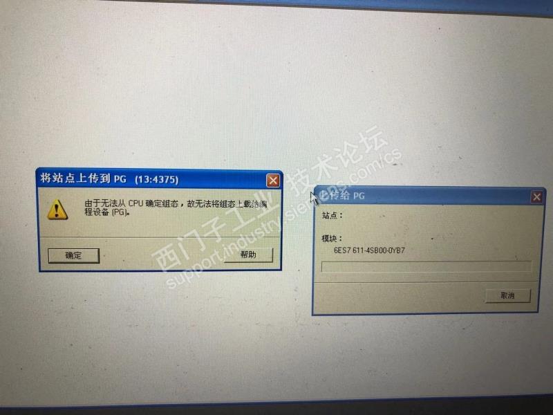

用网线连接到装有winac 4.6.2的ipc 427d上后,用step7 v5.5 sp4查看可访问的站点,能看到winac,也能拷贝块文件,但一旦上传整个站点就提示“由于无法从cpu确定组态,故无所将组态上传给编程设备”。427d的winac显示是好的,也在运行,外围profibus从站也无任何报警
1.我的step7应该是将所有相关的gsd 文件和硬件更新装了的,因为另外一台设备,外围profibus 组件完全一致,仅仅winac 是4.5的,可以完全上传整个站点到我的电脑上
2.设备网卡已经编程到winac内的if插槽了。该427D的双网卡,一块编程进了winac ,一块留在pc站,我连pc 站的网卡连ob 块都看不到,连winac 内的那块网卡可以看到ob 块,但无法上传组态。
3.已经试过用其他系统,用虚拟机装了win7然后装的step7V5.6,也是一样的情况。几个版本的博途都能看到winac竨,但一上传就直接出错。
4.尝试过用mpi 电缆去连,但一直都连不上。
请教诸位大师,这个该怎么解决,谢谢
