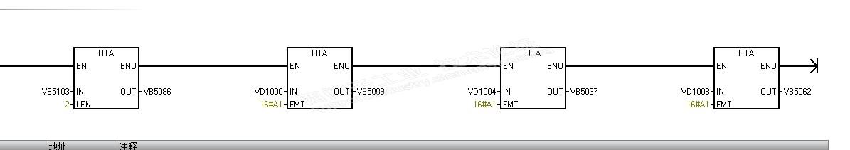

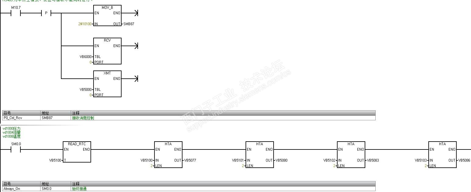

以下为plc程序

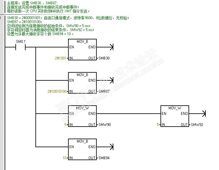

1.      定义plc的通讯协议与微打相同(通讯前可以用串口通讯工具先测试下).

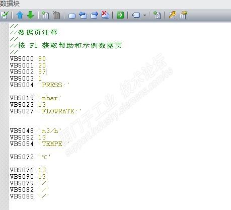

2.      定义发送数据地址.
3.      需要将要发送的内容转换为ASCII码.
4.      定义数据内容,此处要特别注意计算好每个数据所占用的字符数.

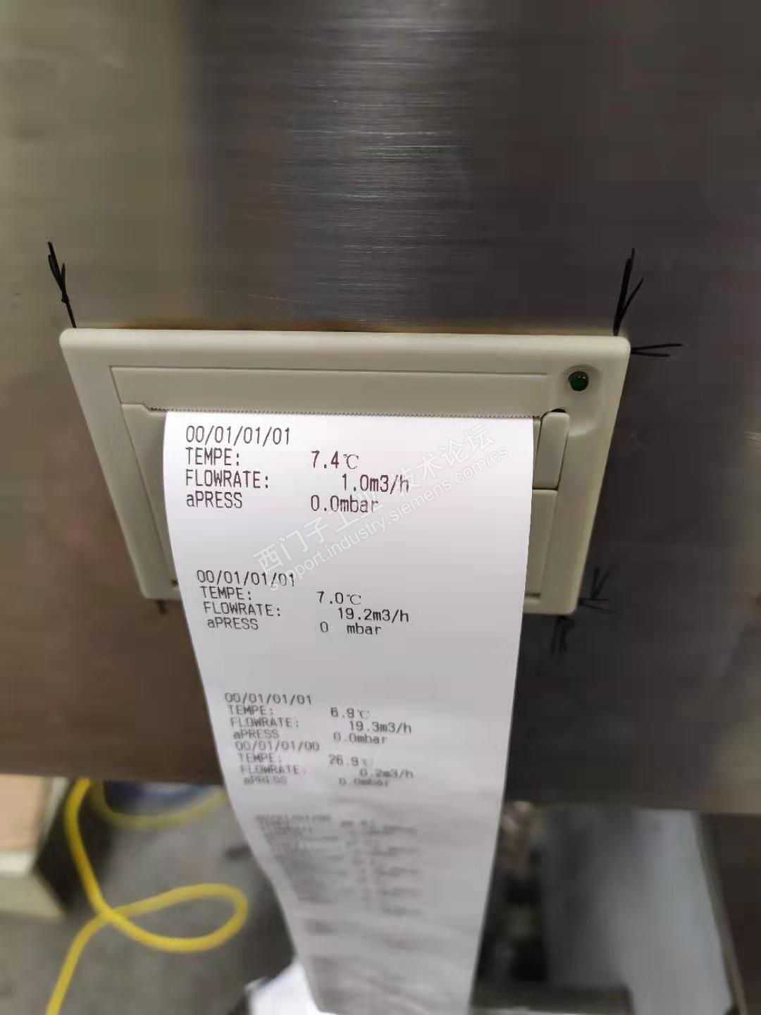

实测情况:

优点: 自由口控制打印机,输出内容可以自己需求定义,格式自定义.比较适用于DIY的客户.
缺点: 打印的每一个字符都需要定义,需要按照格式计算好发送字符的数量.我用的就是比较懒的方式,定义数据块.
 注:此处使用西门子SMART200系列plc.打印机使用第三方国产微型打印机.程序比较简单,仅仅实现的就是打印自定义名称以及数据的普通功能.欢迎更多有需要的同行来开发更好的功能,
