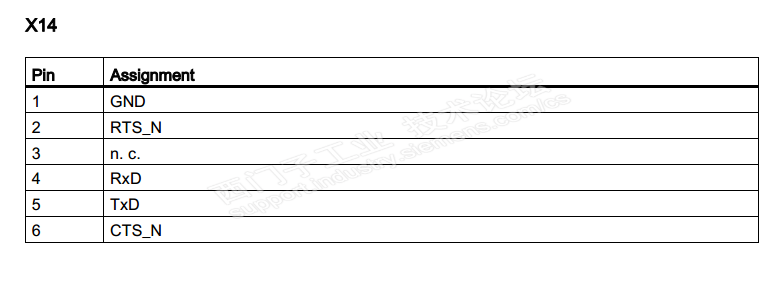

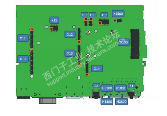

2. 硬件连接
将TTL转USB转接线分别连接至IOT2050的X14接口以及电脑的USB接口。
X14的连接说明如下:
连接GND,RX,TX即可,注意转接线的TX连接X14的RX,转接线的RX连接X14的TX。
