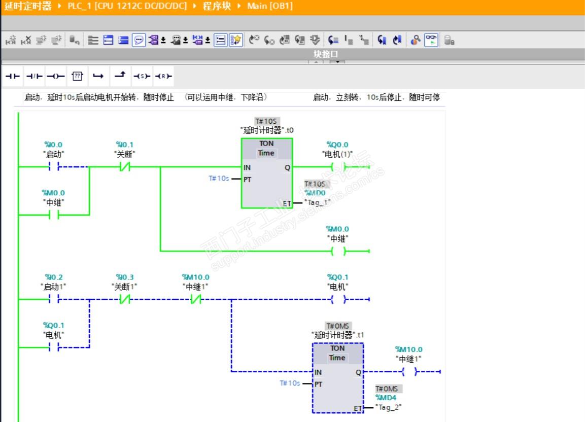

回复:中继到底怎么样才能同时引用
达墨
注册时间:2020-12-29
发布于 2020-12-30 10:18:57
3楼
最后改了第二个中继的地址m10.0   之后解决了问题,两个电路都可以正常运行,但是不知道到底是哪里的问题,  刚才也没有用重复的地址啊。  为什么换了一个地址就正常了, 希望大神看到给答复 ,谢谢,
