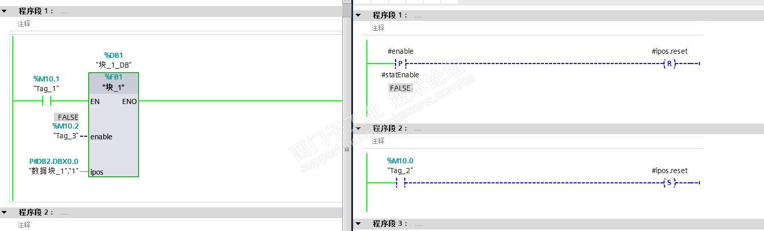

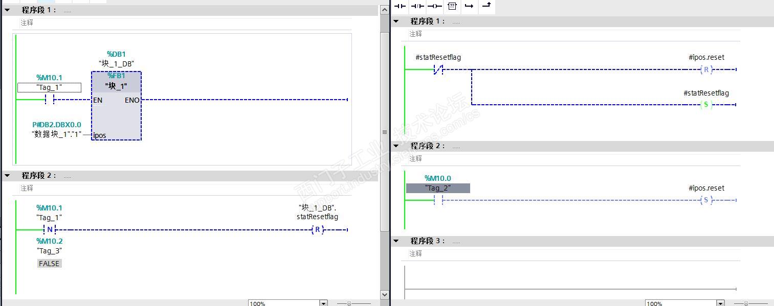

每次使用M10.1调用FB1时,在FB1内自动复位#ipos.reset位。
编程如下,仅作参考。
建议:在FB块增加一个enable INPUT接口,使用enable做复位。
当M10.1为1时,只是触发了FB1的调用。然后使用enbale输入去复位变量。如下图所示;
另外这个跟副本传递引用传递无关。因为你逻辑内的置位复位都是使用的其他M点,比如M10.0和M11.0跟接口内实参无关。
