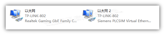

安装完成后,电脑中会额外多出一个虚拟网卡,名称为Siemens PLCSIM Virtual Ethernet Adapter,如下图:
图表 1网卡列表

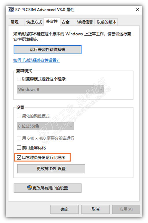

(1)软件要以管理员权限运行:可以直接每次右击,以管理员权限运行,如果想一劳永逸,可以点击图标,右击属性,在兼容性中,将以管理员身份运行此程序的选项勾选。
图表 3设置管理员权限运行

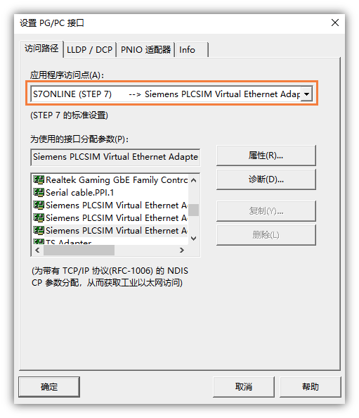

(3)设置PG/PC接口:
通过控制面板,打开设置PG/PC接口界面,按照下图所示设置应用程序访问点:
图表 4设置PG/PC接口

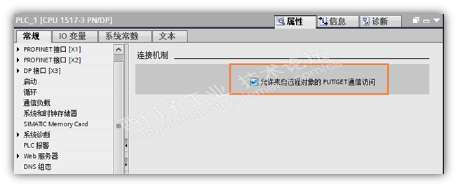

(5)使用博图创建一个简单项目,一定要选择1500PLC,PLCSIM-Advanced只支持1500PLC,但是对学习通信来说,没什么影响。
(6)勾选允许Put/Get访问:
图表 6设置允许PUT GET访问
(7)点击项目,右击属性,将保护中的块编译时支持仿真选项勾选:
图表 7设置块编译支持仿真

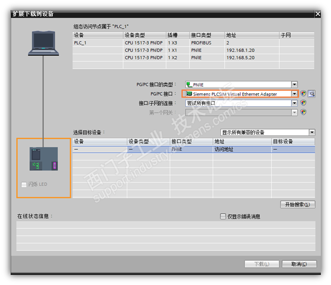

(8)下载PLC程序时,将PG/PC接口设置成Siemens PLCSIM Virtual Ethernet Adapter。
图表 8选择PG/PC接口

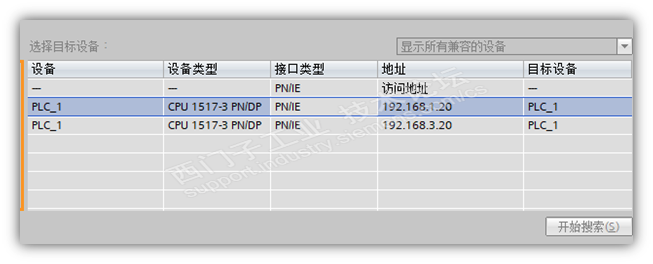

(9)选择显示所有兼容的设备,点击开始搜索,搜索到之后,点击下载即可。
图表 9搜索设备下载

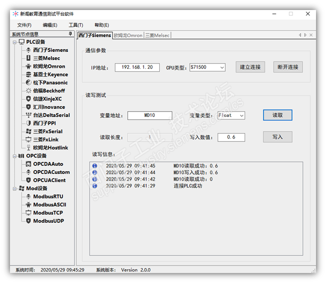

上述操作完成之后即完成了整个环境搭建的过程,下面使用网上的通信测试平台软件进行通信测试,设置IP地址为192.168.1.20(根据实际情况修改),PLC类型选择S7-1500,点击连接,连接成功后,设置一个变量地址,这里注意的是,如果要读取DB存储区的地址,需要将DB块去除优化访问,对于M存储区则没要求,这里设置一个M区地址MD10,类型选择浮点型,点击读取,读取完成后,设置一个数值,点击写入之后,再读取,同时观察PLC中的数据,看看是否同步变化,如果同步变化,说明仿真环境搭建成功。
图表 10通信测试平台
