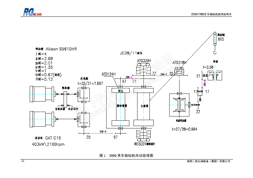

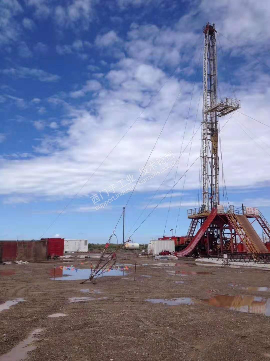

通过改造XJ750柴油机修井机,将原修井机的一台C15柴油机替换为800KW直流电机电机和传动箱;在车辆搬迁、特殊工况时使用柴油机为动力源,在具备井场电网和正常作业时使用电机为动力源。
改造后的修井机配备电机和柴油机2套独立动力系统,依托油田电网使用电机驱动作为修井时的主要动力,在不具备电网条件或者在搬迁路途行驶时,使用柴油机作为动力。
动力传动原理
原车2台柴油机(型号:CAT C15,最大输出功率403KW/2100rpm)现将原修井机的一台C15柴油机替换为800KW直流电机电机。

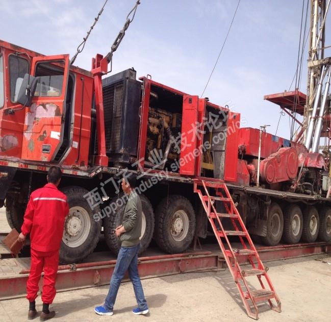

拆除步骤如下:
? 1,将井架竖起固定,以不妨碍后期整改为准。
? 2,拆除柴油机顶棚。
? 3,将连接变速箱与联轴器的螺栓松开。
    4,用吊带将柴油机及附属设备从修井机上拆卸下来。

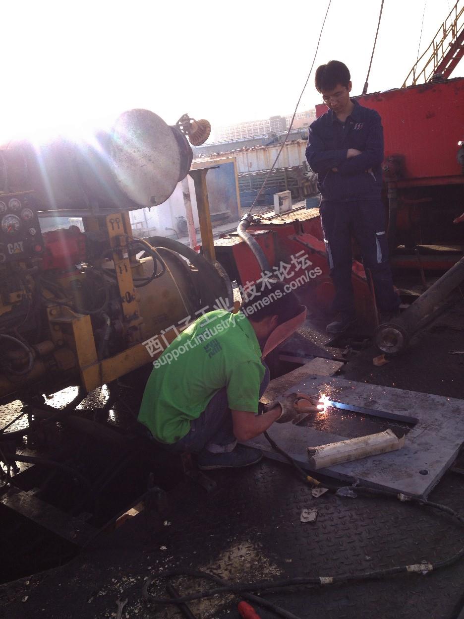

? 把电机与电机底板连接;
? 把连轴短接与电机连接起来;
? 将电机放置在车体上,将连接短接与联轴器通过螺栓连接起来。安装完成后将电机底座与车体焊接在一起;焊接方法可根据现场实际情况进行。

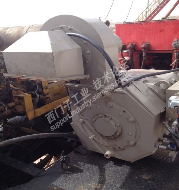

 1,更换主机:把原有的C15柴油机更换为永济YZ08A。
原车柴油机
更改为电机

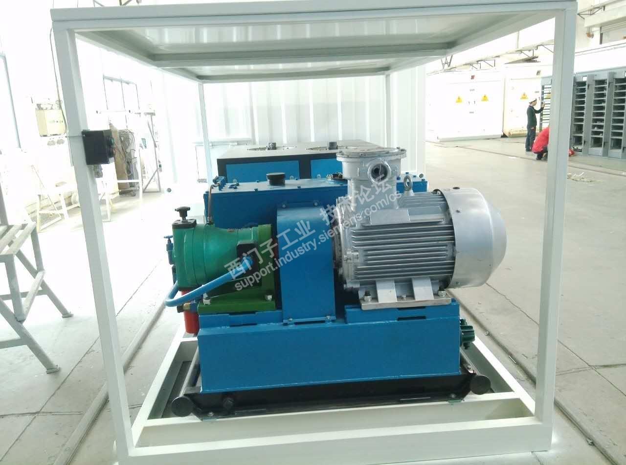

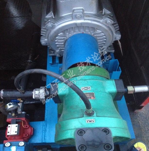

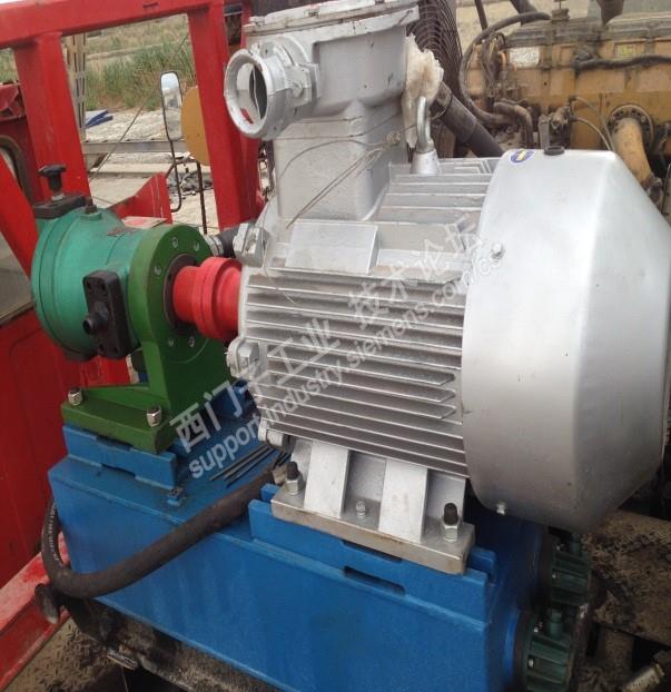

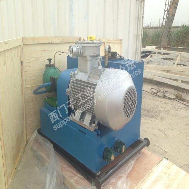

2,改造液压站,原设计液压站与空压机在同一底撬上安装,后变更为把液压站安装在修井机车体上。
原液压站成撬安装
现安装与修井机车体上
原液压站
改造后液压站(由于安装到车上后,空间所限,需要做适当调整)

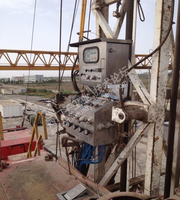

3,操作箱脚踏安装
操作台脚踏安装前
操作台脚踏安装后
