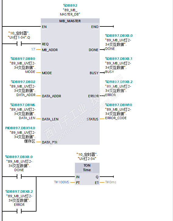

看了下面几篇文章,回来交作业。
S7-1214C通过模块扩展CM1241(RS422/485)实现Modbus rtu通讯
http://www.ad.siemens.com.cn/club/bbs/post.aspx?a_id=1630897&b_id=50&s_id=0&num=42#anch
《【万泉河】MODBUS通讯浮点数格式错乱》
http://www.ad.siemens.com.cn/club/bbs/PostStory.aspx?a_id=1653238&b_id=82&s_id=&num=5#anch
S7-1200 MODBUS 轮询程序
http://www.ad.siemens.com.cn/club/bbs/post.aspx?a_id=1571473&b_id=50&s_id=0&num=5#anch

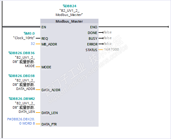

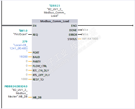

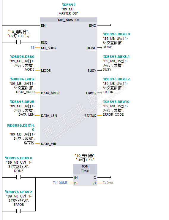

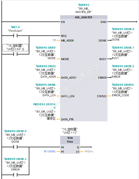

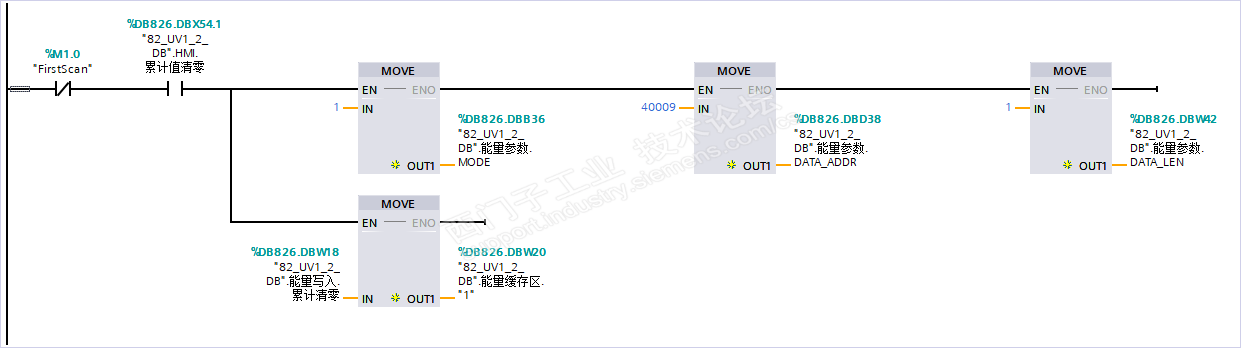

1215C对16台Modbus RTU设备进行通讯,人家提供了485串口,所以我准备了3台CM1241和1台CB1241和它们进行轮询。
PS:程序不在身边,以下轮询程序和读取浮点数的程序不是一个项目。
  1. 以下为轮询程序。
2.以下为485设备通讯程序

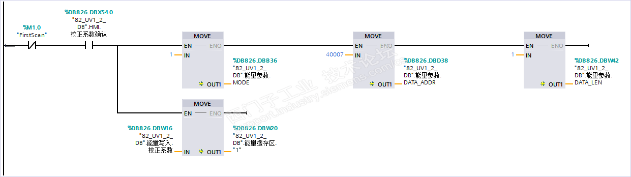

3.在对单个字进行赋值,DATA_LEN改成1,DATA_ADDR改成对应的地址。
PLC会把缓存区(P#DB826.DBX20.0 WORD 8)DB826.DBX20.0开始(DATA_LEN(1))个字,写入设备起始地址为DATA_ADDR(40007&40009),写入长度为DATA_LEN(1)所给长度。

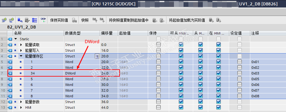

4.以下为从485设备传过来的浮点数,设备端分两个Word传送,在PLC端用DWord读取后再转换成Real。
以上就是S7 1215C 通过CB1241以及CM1241,和485设备通讯。
