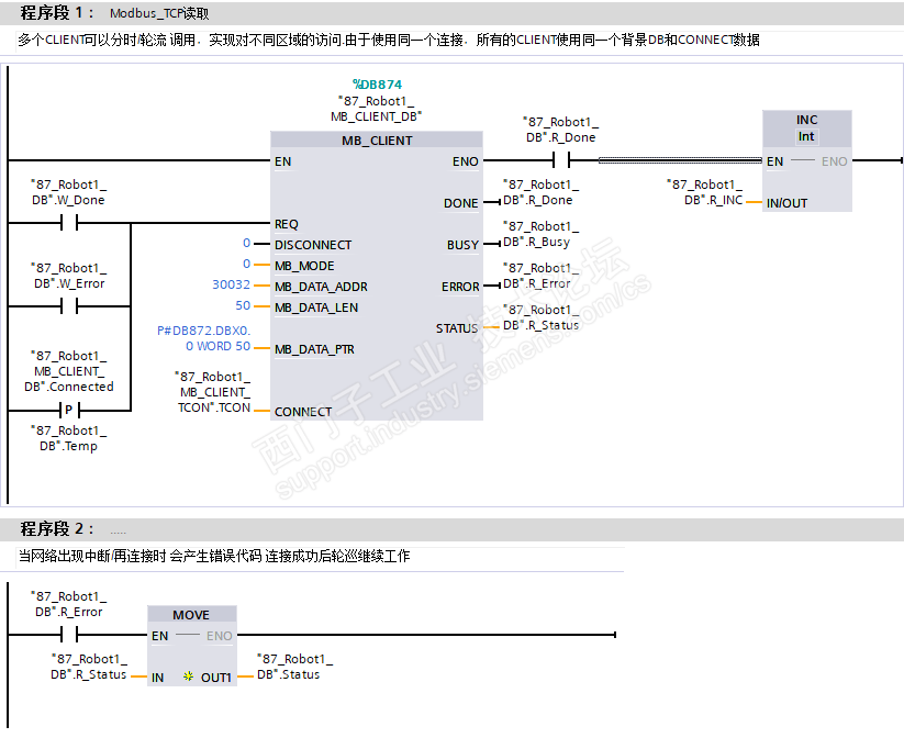

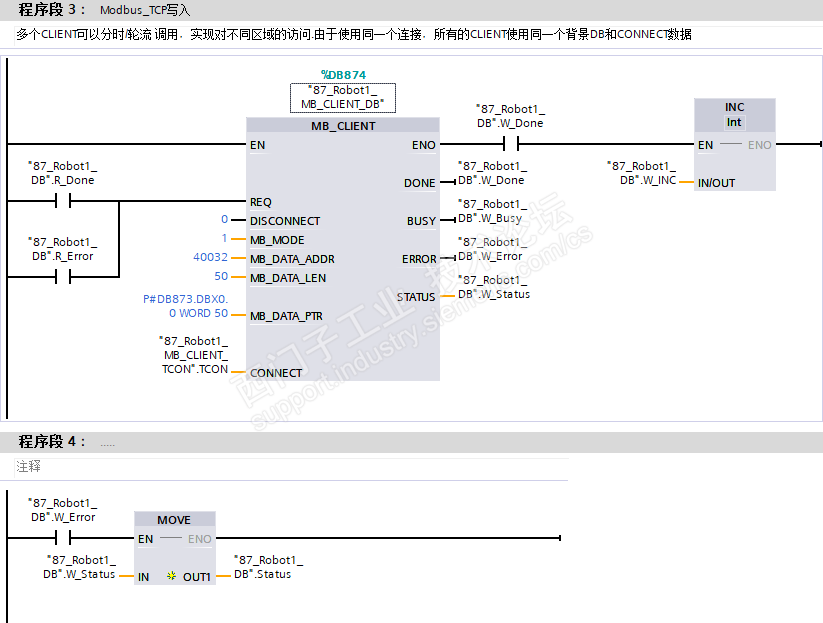

设备1215C+LS602。
4轴机器人端,只需要配置Modbus TCP启用即可。
PLC端程序如下,读写都作为客户端和EPSON机器人通讯,注意使用同一个背景数据块:
EPSON-4轴机器人默认Modbus TCP端口是502.
