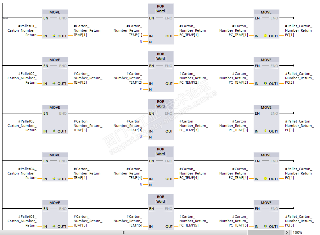

Fanuc侧配置:
PLC端的:
注意:128bytes输入输出和Fanuc配置要一样,不然会报错,以及输入和输出都需要高低字节转换。
